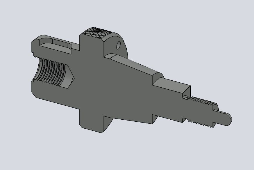

He encontrado el plano de un eje en la red que me ha parecido interesante hacer como práctica y adjunto en STP.
La idea era hacer las operaciones y después postprocesar en Fanuc "Torno con eje C" pero nada más empezar me he atascado en como hacer el stock para cilindrar la parte cuadrada.
Me podéis decir ¿Cómo hacerlo?

Teniendo en cuenta que de CAM se menos que de CAD, lo mismo digo una tonteria. El stock de la parte cuadrada tendrá que partir de un cilindro, probablemente del diámetro inferior del cono y luego procesarlo con el eje C únicamente, por lo que en cada pasada deberá cortar una superficie distinta hasta obtener la cara. Luego girar 90º y procesar la siguiente cara. En este caso, el eje C se comportará como una fresa.

Respecto a lo del stock para mecanizar el cuadrado se me ocurre que tendrá que hacerse como cuando giras la pieza actualizando el stock, el primero del diámetro igual al cuadrado inscrito en el y el segundo partiendo de la pieza ya mecanizada a dicho diámetro.

Buenas, coincido con alberto66 primero torneado y seguidamente planeado de las caras. Haber si lo intento y puedo mostrar algo.
