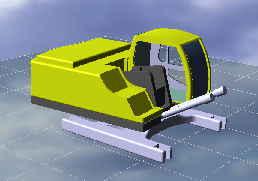

¿Te serviría el extrude 6 para hacer un split en la parte delantera?
Estoy interesado es saber cómo has conseguido esos nurbs en el sketch 6. Un saludo

no tengo sketch 6 no se a cual te referirás de todas formas que es un nurb?
no consigo entenderte, estoy ya un poco espeso de todo el fin de semana haciendo catia jajaja

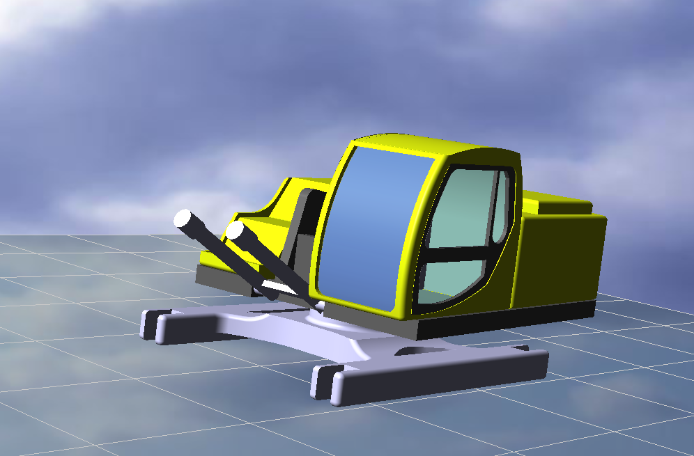

Os cuelgo unas capturas del product para que veáis mis avances
Muchas gracias de nuevo, me estáis ayudando mucho

Quise decir sketch 16 del pad 8. Un saludo.

ah vale, es un sketch que esta sin acotar simplemente lo hice para ver como quedaba y se me quedo asi

Primero:
La bienvenida a davidjormi.
Segundo:
La recomendación de no usar el diseño híbrido. En el futuro descubrirás que casi todas las empresas prohíben su uso.
Tercero:
Ofrecerte mi ayuda.
Supongo que la precisión del proyecto es relativa. Imagino que es más importante que lo hagas con Catia, que sepas hacerlo con Catia.
También descubrirás que Catia, la gentil doncella, te brinda múltiples formas de hacer las cosas; y muchas son válidas. ¿La mejor? Aquella con la que tú te sientas más cómodo. ¿Cuando? A la hora de modificar cosas. Un breve ejemplo.
Una vez el conjunto está entero, y funciona toda la cinemática, imagina que te piden cambiar el tamaño de la oruga, o la longitud de la plumaA (y su cilindro, en consecuencia), o el tamaño de la pala. Fácil si has empleado parámetros. Un poco más lento si dependes de un boceto (es que mi Catia es castellana y no dice "sketch" :18 ) que además está perdido en el árbol híbrido. Ya sé que el botón derecho y "center graph" te permiten localizar relativamente rápido las cosas. Pero es mejor conservar cierto orden, sobre todo si tu trabajo tiene un destinatario con opciones de cambiar cosas.
Ese mismo orden te ayudará a determinar desde el principio qué cosas se hacen en superficies y cuales en sólidos. O que tal vez aquellas acabarán siendo estos.
Sólo con los sólidos sabrá Catia decirte el peso de las piezas, aun sin material.
También el orden te ayudará a considerar la opción de usar conjuntos flexibles o no. Te irán bien para los cilindros que moverán las plumas. Aunque no es imprescindible su uso, te simplificará la tarea de hacer 2D de conjuntos, si llega el caso.
También puede ser importante el uso de archivos independientes o uno sólo, aun conservando cierto grado de cinemática.
En fin. Como ves, un amplio abanico de posibilidades que no te he mostrado, pero que desde aquí compartiremos contigo. Gracias por compartir tu trabajo desde DropBox. En la medida de lo posible aportaré algunas cosas, si te parece.

Muchas gracias gemangi
Soy muy nuevo en catia y todo.consejo es bien recibido.
Tienes mi.permiso para modificarme las piezas que creas convenientes
Muchas gracias y un.saludo, seguire tus consejos

Hola David: Observo que a las piezas le aplicas material. Para mejorar el aspecto exterior (no las cualidades físicas o mecánicas del mismo) puedes ir a sus propiedades / Rendering / Type y cambiar ese Default por uno de los tres acabados de metal, brillo, satinado o mate. Juega con el color pinchando en el cuadradito. Te llevará poco tiempo y las piezas quedarán fabulosas. :28 Un saludo.
