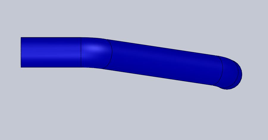

Cierto es que las 2 imagenes que puse , el plano en el que me he apoyado lo desactive, por eso igual tu confusion .. El plano lo cree del origen y con el desplazamiento de 25, y en el mismo plano croquize.
espero que lo tengas ahora mas claro de como lo hize
sino pues pongo mas imagenes o bien el archivo. para que lo revises.

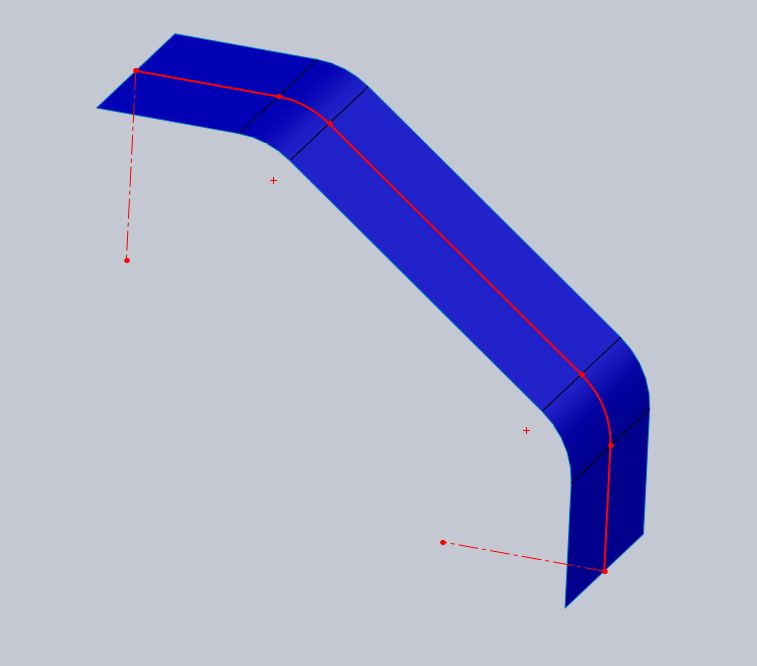

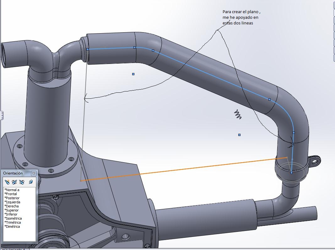

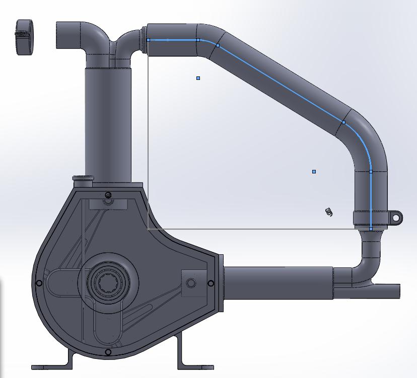

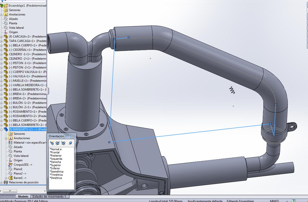

Bien ya no me cuadra como dios manda.. pondre paso a paso.
Ya que la estoy haciendo la pieza desde el mismo ensamblaje.
En la 1º imagen que os dejo, he selecionado las lineas del croquis 3D, para que podais verlas, las medidas no salen pero son las que marca la lamina.
Bien en la 2º imagen me he apoyado en dos lineas para crear el plano,para un posterior croquis.
Las lineas que estan selecionas en azul, seria el croquizado con sus radios de curvas etc.

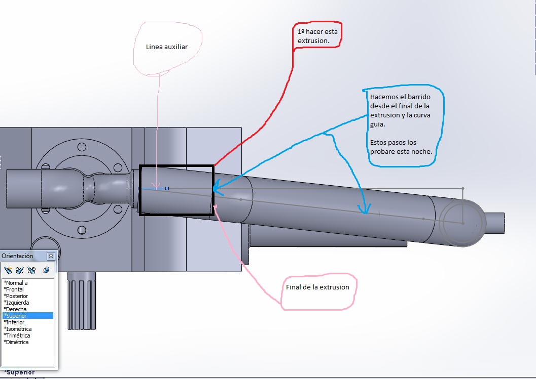

el dilema bien gordo vendria ahora , ya que es lo que no me cuadra.
Si os fijais donde entra el manguito ya no va recto a el, es decir entra en diagonal en la ultima recta.
Bien, en esta ultima imagen es donde utilize una linea auxiliar para comprobar, que no entraba como es debido jajaja
es mas razonando un poquito .. pienso que la 1º recta que esta marcada deberia hacerse antes la extrusion y despues hacer el resto con un barrido , y no todo con un barrido. Es mi opinion.
Aver que os parece a vosotros.

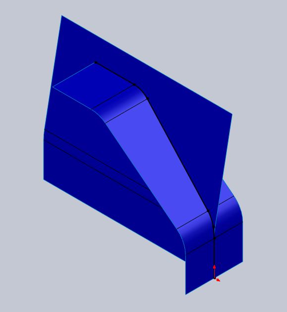

Re: Barrido
Design-Tec escribió:
A ver que os parece a vosotros.
Que posiblemente te compliques la vida.

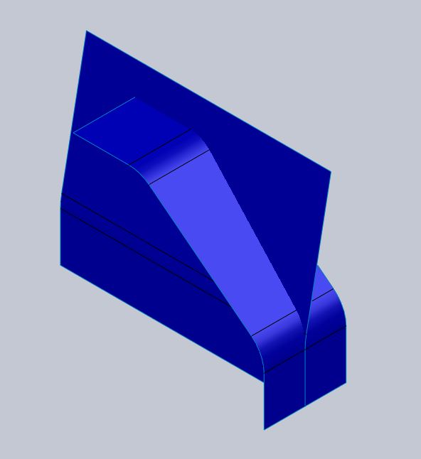

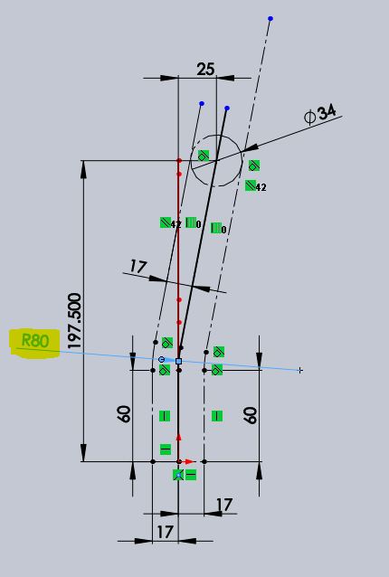

Te explico como lo he resuelto yo.
Un un plano Alzado dibujo el perfil de la pieza y con el hago una extrusión de superficies bastante ancha.
En un plano perpendicular, por lo tanto será en Vista lateral, dibujo el perfil de la pieza (ya hemos discutido antes como dibujarlo).
Yo he puesto un radio de unión de 80, pero tu puedes poner otro a tu gusto.
Con este croquis hago otra extrusión de superficies lo suficientemente larga para traspasar a la otra.
Ahora con "Curva interseccion" señalo todas las caras de una de las superficies y luego todas las de la otra, acepto.
Puedes ocultar las dos superficies y te quedara el croquis 3D con el camino, dibujas los círculos y haces el barrido.
Y visto desde arriba queda asi:
Última edición por Mondeo14 el Dom Nov 20, 2016 7:29 pm, editado 1 vez en total.

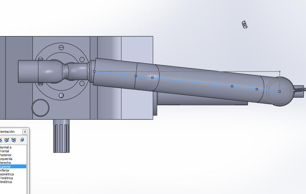

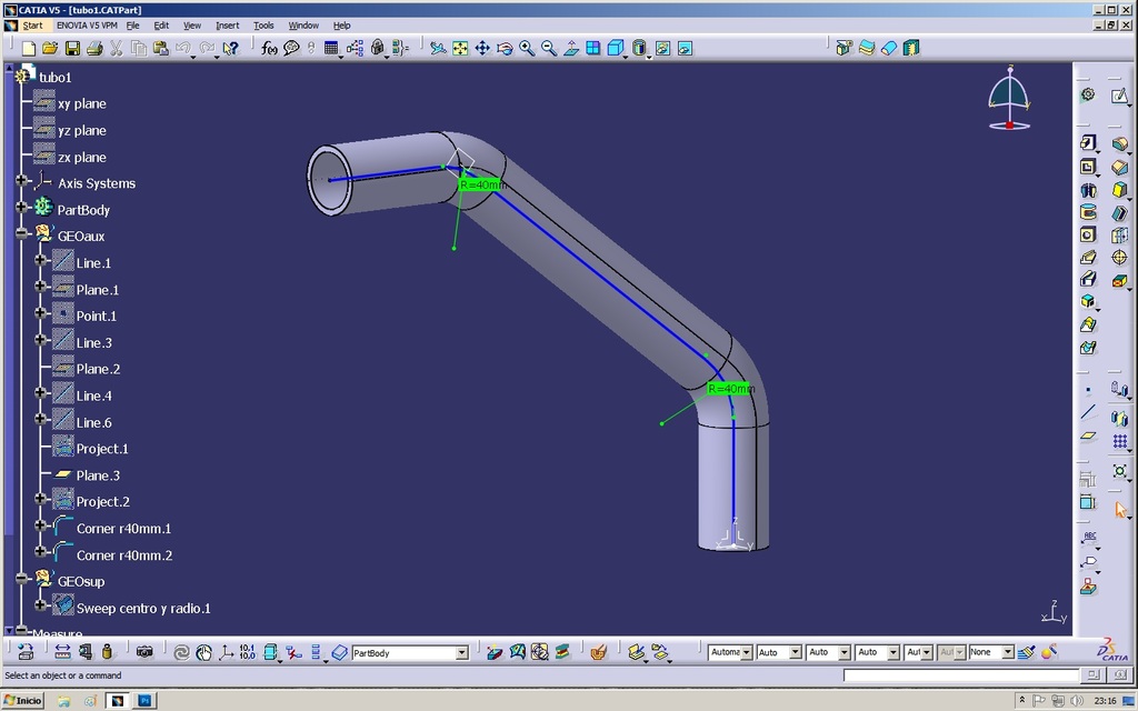

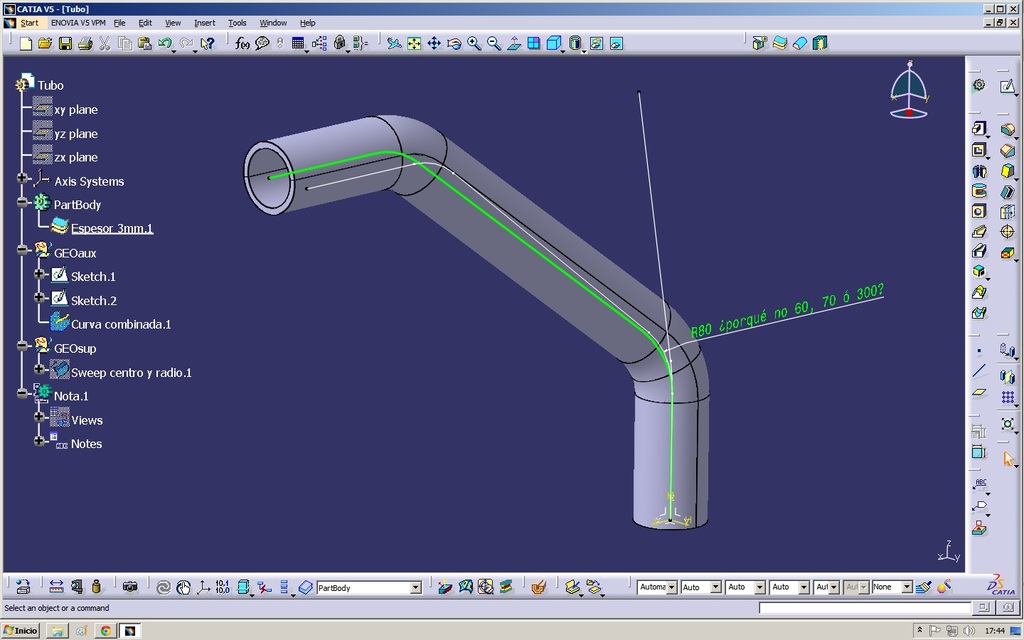

Ahora me he liado, ésta tarde estuve leyendo todo el debate de éste post (me encantan éstas cosas), y estaba seguro al igual que Ricardo de que faltaba una cota ya que dibujando el tubo en cuestión me salió esto:
Ahora hace un momento me he puesto a hacer el tubo pero sin usar sketcher, sino directamente en el espacio y así si se meten corners 3D de 40mm sale esto:
Así que ahora ya no sé si falta la cota o no. Vaya lío :24

Hola Memicouso, solo para tu información en SolidWorks y croquis 3D no pueden redondearse (corners 3D) aristas si no están en el mismo plano, por lo tanto para este caso no puede usarse, de ahí que tengas que inventarte otra forma de hacerlo.
Mensajes: 988
Temas: 53
Agradecido : 27 veces
Re: Barrido
Ok gracias Ricardo por la información, ya que no lo sabía, de todas formas no me gustan mucho a mi tampoco, prefiero hacer sketchers, pero se me ocurrió hacerlo así ya que el programa da la posibilidad.
No obstante una cota en el lugar :27 con el correspondiente radio pienso al igual que tú que hubiera sido lo suyo. Salu2s

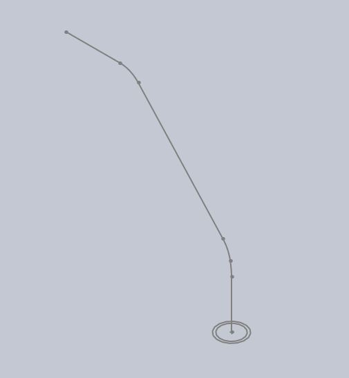

He revisado con gusto toda la discusión del tema sobre tu pieza. No sé si ya la hayas terminado, pero aquí te ofrezco una variante que no me parece haberla visto en el debate. En mi opinión, para el ‘Saliente/Base Barrido’ de esta pieza es recomendable hacer el ‘recorrido’ empleando Croquis 3D sobre planos. La secuencia es la siguiente:
  1. Selecciona el plano ‘Alzado’. Abre un ‘Croquis 3D sobre plano’, y croquiza desde el origen una línea vertical hacia arriba. Aún no la acotas.
  2. Abre un nuevo plano con la misma herramienta a 25 mm del anterior. Para eso selecciona la herramienta ‘Plano’ ; establece como primera referencia: ‘Alzado’. Establece los 25 mm de separación, y activa la casilla ‘Invertir dirección’, porque el nuevo plano se desplaza ‘desde ti’ y no ‘hacia ti’.
  3. Traza una línea horizontal de izquierda a derecha, que comience en el final del tubo. La ubicas un tanto por arriba y hacia la izquierda del origen. Acota la altura de la línea y el punto izquierdo de la misma con sus 197.5 mm y 232.5 mm respectivamente.
  4. Si quieres puedes establecer que ambas líneas son iguales (en relaciones de posición). Si no son iguales, luego anulas esa relación y las acotas. Cerciórate en ‘Propiedades de línea’ que la misma está ‘En plano’ y es ‘Horizontal’ y fíjala (con el anclita). Verás que el punto de la izquierda, y la misma línea ya están en negro, y solo el punto derecho permanece en azul.
  5. Selecciona conjuntamente la línea vertical inicial y el punto derecho de la segunda línea, y abre un nuevo ‘Plano’ en la barra de herramientas ‘Croquis’. Este plano abarcará ambas entidades.
  6. Coloca el plano en posición ‘Normal’. Une los puntos extremos de ambas líneas y acota la línea oblicua con la vertical. Recuerda que la línea vertical con la oblicua forman un ángulo complementario a 28º, que es 52º. Solo en este plano la línea diagonal muestra su entera dimensión.
  7. Redondea los puntos de intersección de las líneas en 40º, y acota en 60 mm el tramo recto vertical. Ya tienes el recorrido.
    El resto ya sabes cómo es con el ‘Saliente/Base Barrido’.
    Ojalá te haya servido. Mis respetos solidworianos.
