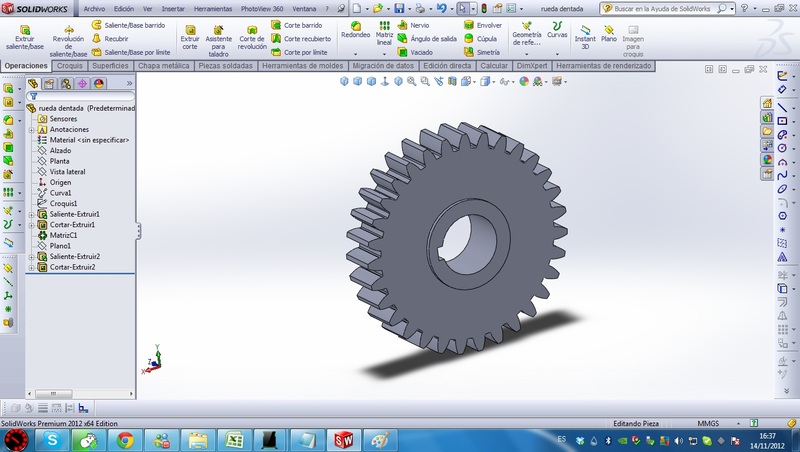

pues aquí dejo los datos generado por excel

pues ricardo de verdad que si pasan cosas rara bueno gracias a la ayuda de coltanex esto fue lo que me salio
el problema que había que le pusimos tres decimales y no resulto le colocamos 6 y si resulto el otro problema también que no se le hizo el cambio de la coma por el punto en el documento de texto (txt)

A mi solamente me surge una duda, hasta el momento siempre que he necesitado dibujar una rueda dentada he utilizado la biblioteca de solidworks he creado una rueda y de las caracteristicas que necesitaba y si tenia que hacer algo fuera de la biblioteca pues ya la modificaba a parte de la biblioteca.
Mi pregunta es que es mas eficiente a la hora de dibujar usar el excel y demas o hacerlo como lo he hecho hasta ahora y la necesidad real de saber hacerlo, en que caso puede ser necesario, a parte de si no te funciona la bblioteca claro jejejej.

Creo que cuando dibujamos un engranaje con todos sus dientes es por una cuestión de estética, no utilizaremos esos dientes para hacer el CAM de la pieza, por lo tanto no es necesaria precisión y tal vez sea más rápido dibujarlos con la biblioteca que con el Excel.
