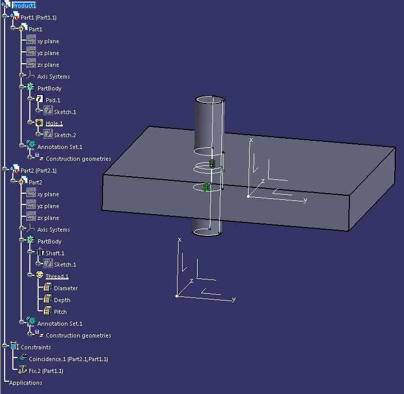

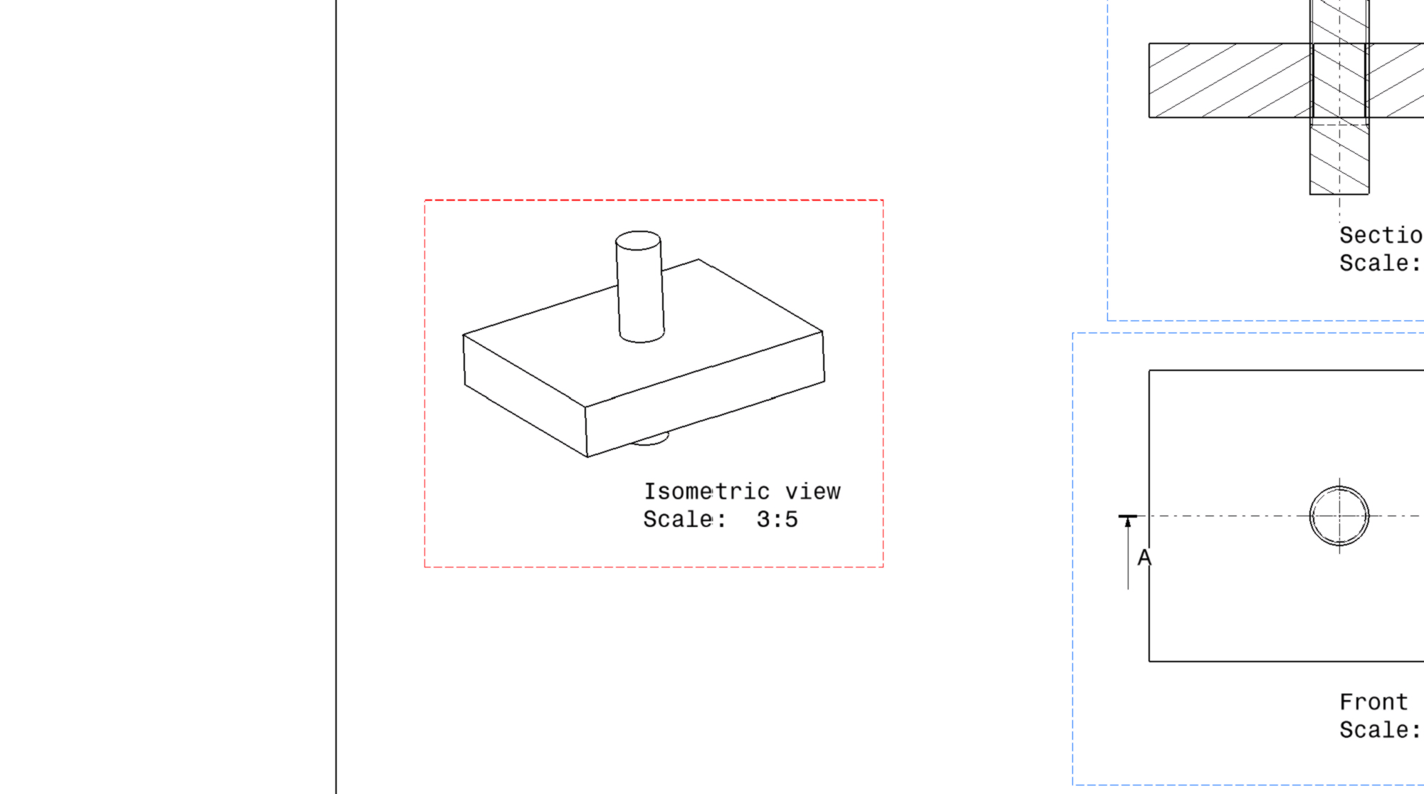

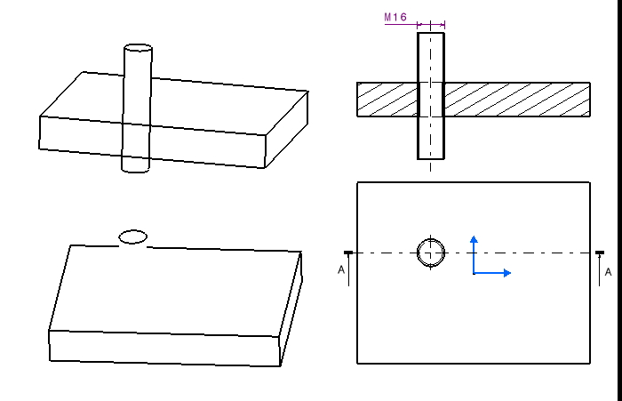

en las imágenes, dos part con M16 (macho y hembra).
Imaginaros que tenéis que vender una maquina, y para ello es necesario destriparla. Hacéis una vista isométrica y le quitáis una pieza. y al ocultarle esa pieza se ve un eje, un husillo, un tornillo con sus zonas roscadas junto a sus tuercas, o sin tuercas, que mas da. Pero en esas vistas isométricas, no se aprecian trozos de tornillo, o sea, tan solo una elipse. y que haces en ese supuesto, ¿dibujarlas por encima? NO.
De todos modos, lo que sucede es por problema de representación de Catia, por problema de SP o porque es así. Hombre, podría solucionarlo mediante vista aproximada, pero .... NO ME APETECE.
Si fuese tan solo mi equipo, sería por gráfica, pero tengo una gráfica con 1 GB de RAM. (podría estar estropeada pero ayer le pasé un escaneador y me daba que tiene 1 GB ram.
Si os fijáis, en el assembly (ana, no es un part, tal como se ve en imagen 1 y en ejemplo para descargar de post anterior), dos piezas, sus mínimas restricciones, y en el drawing, según el punto de vista, en una se ve todo (parte de líneas no debería verse) y en la otra, no se ven las generatrices.
Una desilusión. que se le va a hacer. Y allí donde hay intersección, también debería verse la elipse.
Gracias por vuestras sugerencias y supongo que caso solucionado, pero antes casi no me sucedía. He visto que según el P.Vista, puede suceder una cosa u otra.
¿Alguno con SP no tiene ese problema?

Hola Fgs: Paso a contar mi experiencia con tu archivo.
Lo bajo le añado vistas nuevas y perfecto. Las originales tuyas siguen rotas. Selecciono una vista defectuosa tuya,le arreglo los link y al darlo a la lavadora se actualizan las lineas desaparecidas. El árbol del drawing quizás aporte información pero en la foto no aparece. No sabemos si las vistas están con el link roto, isolatadas o su estado es normal.
Coge el product y guardalo como un part. Saca las vistas isometricas de uno y otro. Observarás que en el Product te saca el contorno de ambas piezas pero del product guardado como part te saca las piezas como si fuera un solo cuerpo.
En ambos casos prueba a que te muestren las lineas ocultas.
Tenemos un Product, le sacamos una vista. A dicha vista Properties / View / Lock View y lo clicas. Y le aparece un candado en el árbol. Hasta que no se lo quitemos dicha vista no se actualizará. Por lo que podemos ir al Product, ocultar un part, volver a hacer otra vista, le damos el mismo Lock View y asi según nos interese. Dichas vistas siguen manteniendo el Link al product de donde vienen !ojo!
Significa que cuando quites dicho candado si actualizas las vistas, ya sea en manual o automático todos los planos se modificarán haciendote la puñeta. :69 Perdón por la chapa. Un saludo.

Fgs, perdona la tardanza. He probado con los modelos que dejaste en el link. Me pasa lo mismo que a ti salvo si cambio las roscas que has puesto tú por roscas normalizadas. me hace las intersecciones perfectas. Quizás sea eso.
Por cierto, un consejo, los agujeros roscados yo los haría con el comando Hole y definiendo el roscado en la pestaña que hay para ello.
