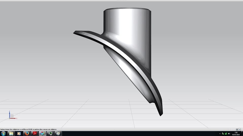

ECNC
Mensajes: 3
Registrado: Lun Feb 10, 2014 4:06 am
Re: Brida
Mensaje por ECNC »
Me ha gustado mucho este ejercicio. Gracias.
ImagenImagenImagenImagen
