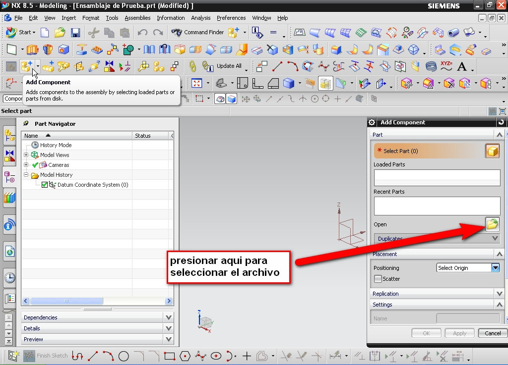

Parte 11.
11- Agregar al ensamblaje la parte "Bloque".
Seleccionar "Absolute Origin" y como "Reference Set" seleccionar "Model" (contiene solo la parte solida). Presione "OK".
Restringir la parte con el comando "Assembly Constraints".
Seleccione "Fix" como tipo de restricción; seleccione la parte y presione "OK".
Ocultar la constraint.

Parte 12.
12- Agregar la parte "Resorte 190x29x8" Según los settings mostrados a continuación. Presione "OK".
Aparecerá el dialogo pidiendo un punto en el espacio donde poner "Resorte 190x29x8".
Hacer url en algún lugar cerca de la pieza "Bloque".
Para ver la libertad de movimientos de la parte, url derecho sobre ella y seleccionar "Show Degrees of Freedom".
Para ver elementos difíciles de ver por estar detrás de otros, usar el comando "See-Thru All".

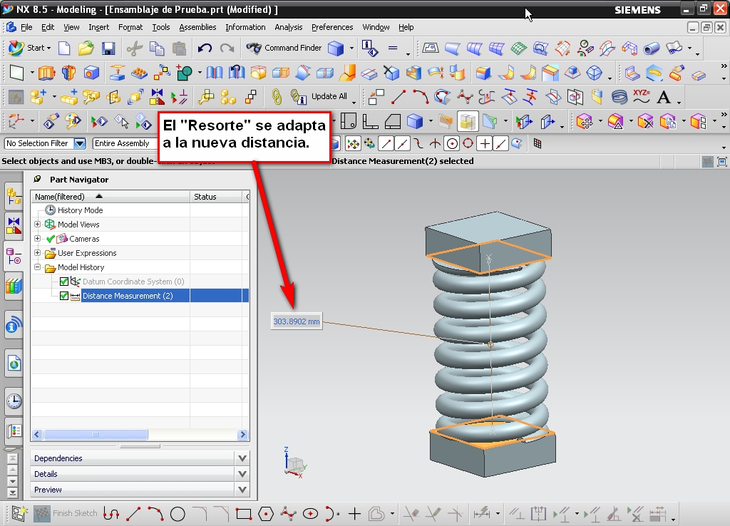

Parte 14.
14- Crear una expresión, derivada de una medición.
Medir la distancia entre los bloques.
Nombrar la medición efectuada.
Última edición por Mondeo14 el Sab Nov 26, 2016 11:28 pm, editado 2 veces en total.

Parte 15.
15- Tiempo de inyectar una expresión dentro de otra parte.
Seleccione la parte que es fuente u origen de la expresión.
Seleccionar la expresion "distancia_entre_bloques".
La altura del resorte ahora es dependiente de la distancia entre los bloques.
Moviendo las piezas para ver si funciona.
---Tutorial terminado--- :69
