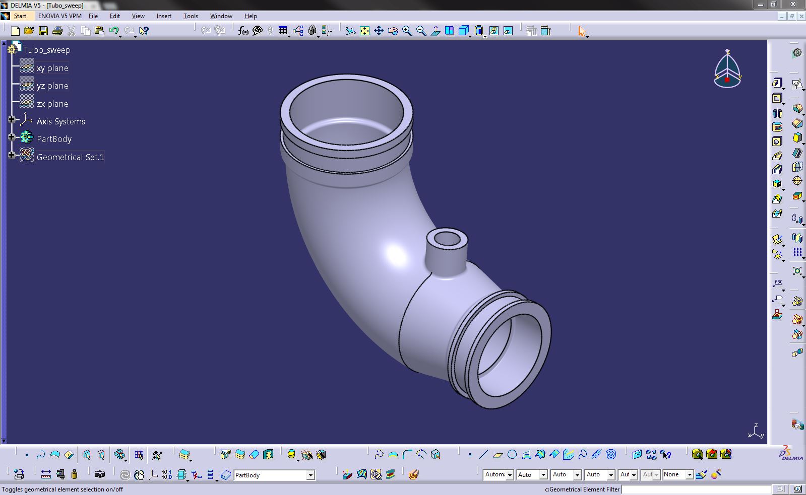

Hola,`
Después de un tiempecito si abrir programa de diseño, me e animado con este para empezar, como lo pide con catia pues nada me anime, y este es el resultado
Una cosa en el postizo que lleva a 5 grados el diámetro exterior de esta tubería no la veo, veo el interior y el del frenillo,

Mensajes: 9437
Puntuación reacciones: 5
Temas: 1575
Agradecido : 4417 veces
Re: Tubo plástico automóvil
Tienes razón Luman, yo he estimado que el espesor es igual por todo y he aumentado en 10 el diámetro interior.

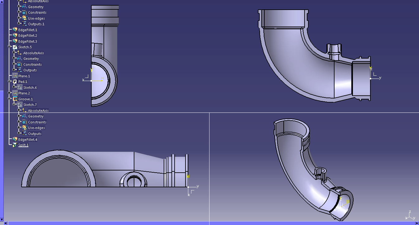

Yo he optado por combinar superficies y sólidos. Con tres revoluciones y sweep circular con guí­a y radio y un par de offsetsts.

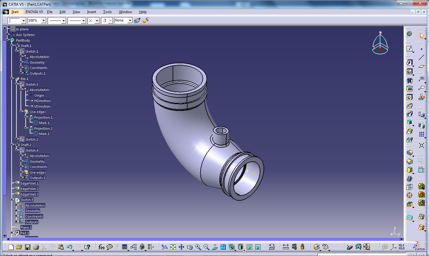

Buscando algún ejercicio para hacer :62 , me encontré con éste :26 muy interesante del 2010 que con mucho gusto refloto; el video de jaam cómo siempre muy bueno. Lo suyo es resolver y luego ver el video para comparar. Dejo mi solución con un salu2.
