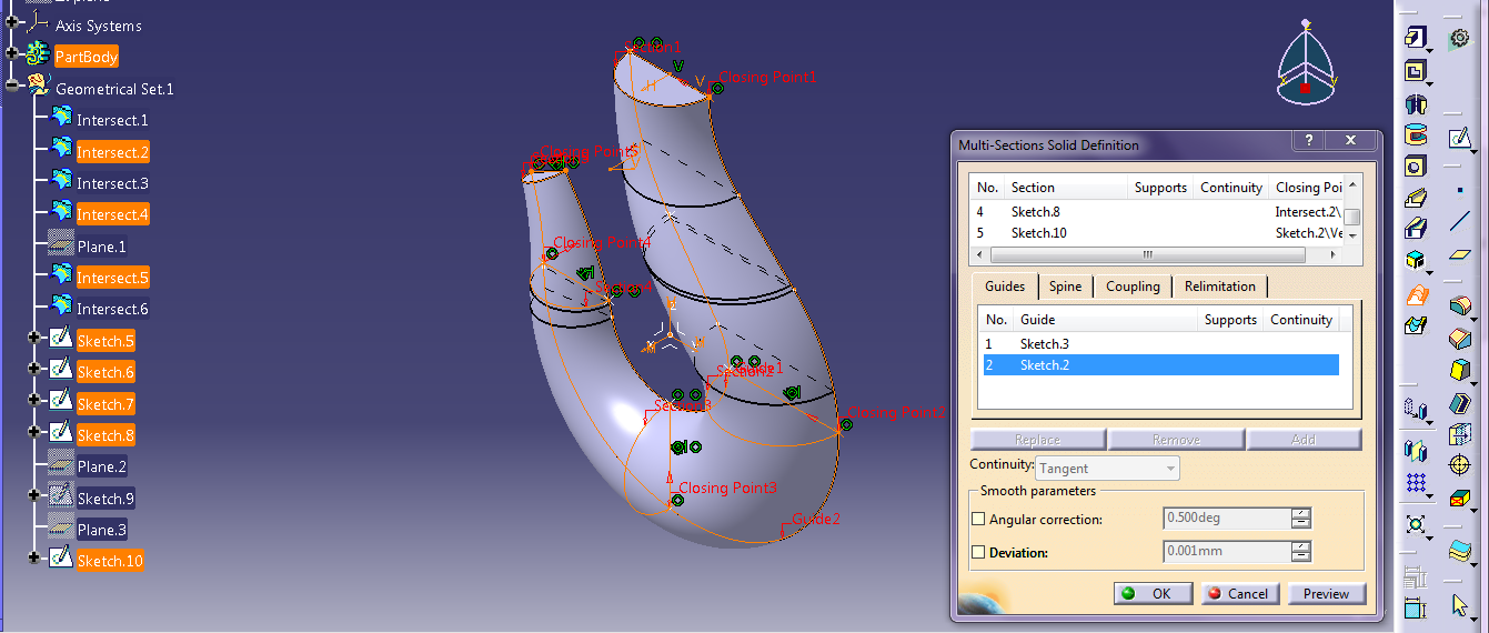

Perdón pero no le cogí el hilo a éste hilo :41 , creí que el problema era que no salía en sólidos. Hay veces en las que uno está mejor calladito :31 . Sorry

Un último comentario, Ricardo, me parece muy bien que te quedes con lo de que "no se puede", pero es mi humilde opinión. A lo mejor estoy equivocado, pero lo que he aprendido en el cursillo, es lo que te he comentado.
Memicouso, siento discrepar contigo, tu has intentado dar tu punto de vista al tema, porque en un principio Ricardo parecía que no podía hacerlo en sólidos y "calladito" como tu dices, no nos hubiese servido de nada porque tu nos has demostrado que SI se puede hacer en sólidos. Bueno, yo fui un poco mas "perezoso" y no me quise, complicar la vida, por ello me fui a lo fácil, las superficies.
No te sientas mal, creo que has enseñado a mas de uno, yo el primero :53

Buenas Ricardo, yo lo he echo en sólidos sin problemas. Sobre las flechas colocando sobre ellas cambian el sentido. Ahora si lo que preguntas es por que unas actúan sobre el arco y otras sobre la linea es a la hora de dar las coincidencias en el Sketh en unos es el punto de la linea con la intersección y en otros el punto del arco con la intersección osea el mismo punto pero con la orientación de la flecha diferente.
De todas formas salir sale tal cual lo tienes.

Gracias Jaam, ahora me has aclarado el porque de las diferentes direcciones y teniéndolo en cuenta a la hora de dibujar las secciones, solucionas mi problema.
