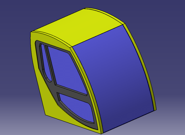

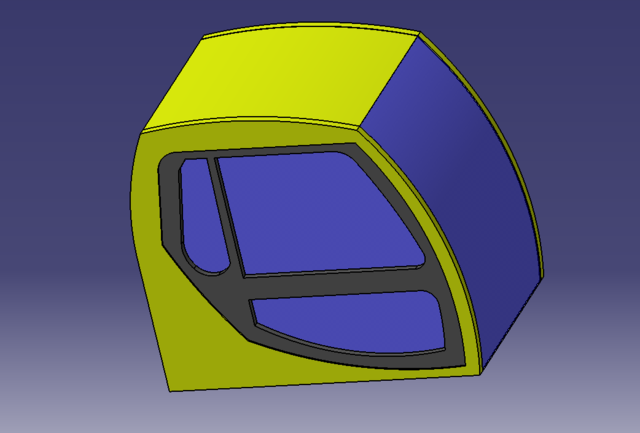

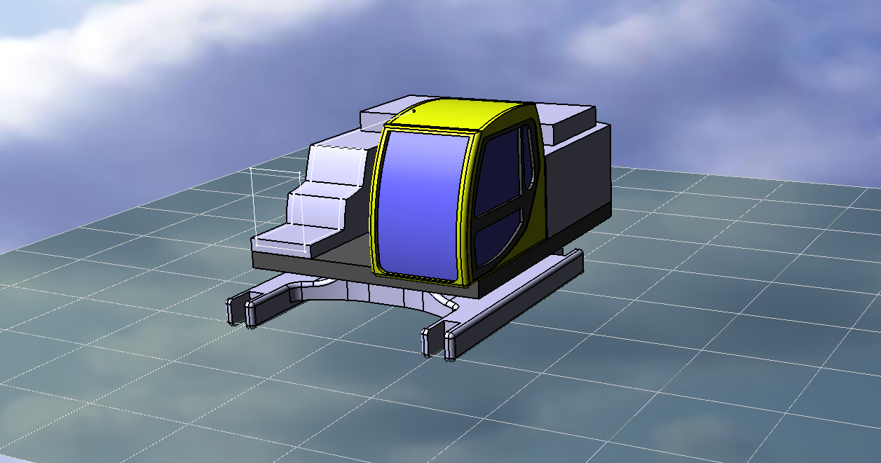

muchas gracias a ambos ya tengo la cabina casi acabada
no consigo cambiar el material solo de una cara, solo me deja cambiar el material del total
De momento me estoy apañando con los colores pero así parece un juguetito jaja
otra dudilla que tengo es sobre como hacer el marco sobre la cara curva (por donde vería el operario)
como podría hacer un pad sobre la cara curva?

al final lo conseguí... pero madre mía lo mio me ha llevado
saque por superficies una cuerva nueva paralela al cristal pero con mas distancia (5cm que es el espesor que voy a dar a la chapa) y proyectando un sketch de forma cuadrada sobre la curva he conseguido la proyección de la chapa sobre la superficie. Luego he ido mareandome con la opción trim hasta que he conseguido el marco. Ocultado algunas cosillas he conseguido que quede medianamente bien

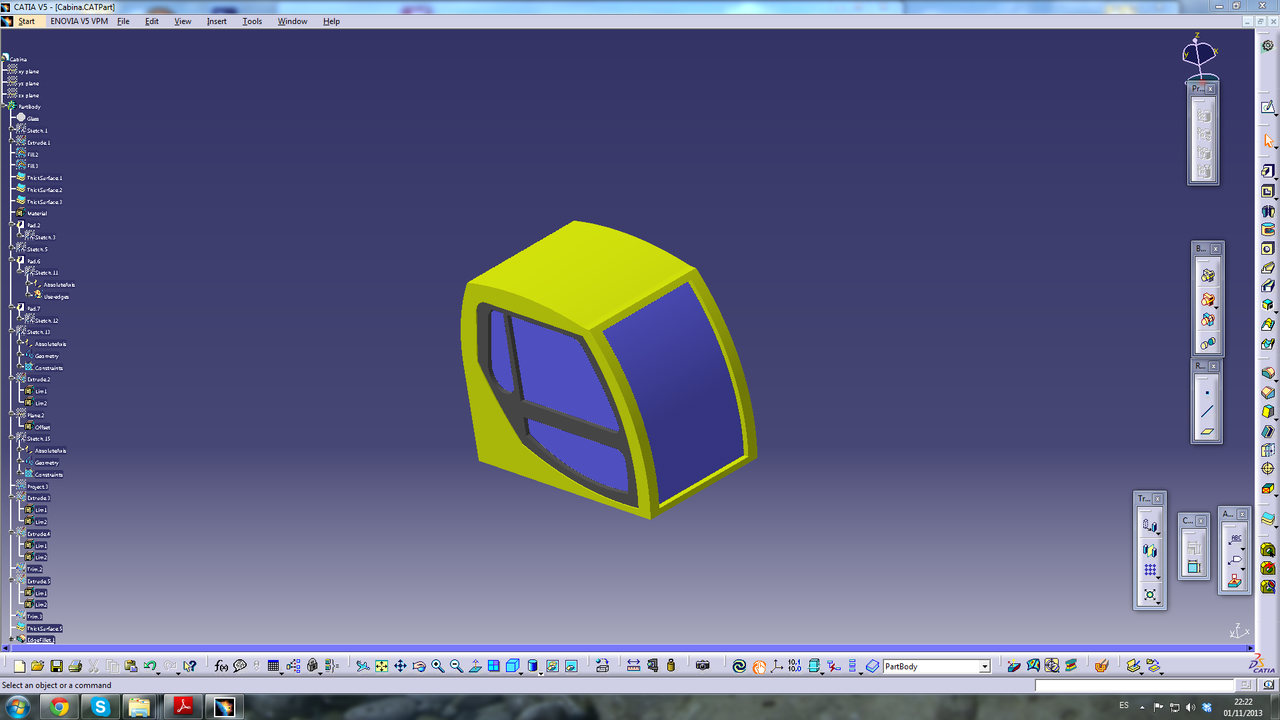

Estoy colocando las piezas en un product para ir viendo como va quedando

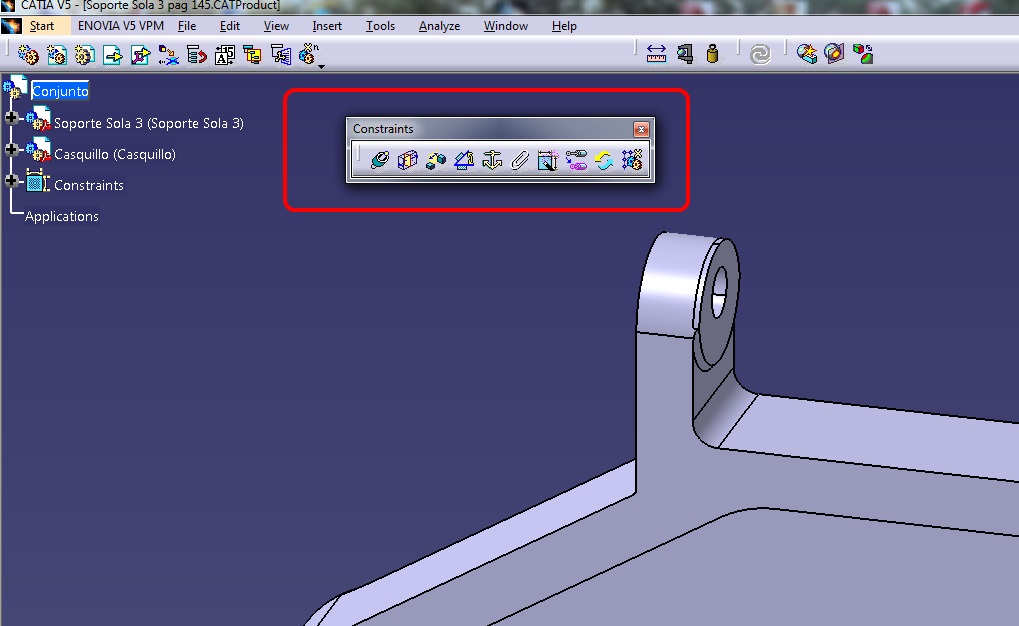

Lo unico que no encuentro la barra de herramientas para ir dando las restricciones de posicion :34 :34
Os dejo una captura para veais como va quedando

davidjormi escribió:
Lo único que no encuentro la barra de herramientas para ir dando las restricciones de posición
¿Y que te parece esta, por ejemplo?
Suele estar a la derecha y mientras no tengas mas de una pieza, esta desactivada.

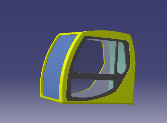

muchas gracias a todos me estáis ayudando mucho
para el tema de la cabina en la que tengo que cambiar el material a cristal, no se como hacerlo al tenerla ya acabada
he probado a duplicar las capas del cristal para meterlas en un body nuevo cambiar ahí el material pero si oculto las capas en el body que no tiene material se me oculta el body entero
como lo haríais vosotros?

Como parte de la cabina, los cristales azules debieran ser un poquet. Desde superficies con los bordes del poquet puedes realizar una multiple extraction, lo cierras con un fill, le das grosor desde Part Desig y le aplicas material vidrio.
Cada pieza de material diferente debieras darle New body y de esa manera se pueden ocultar y aplicar cualidades del material independientemente. Un saludo :18

el problema esque no puedo ocultar las capas anteriores porque empece desde dentro hacia afuera
te animo a que te descargues el archivo y lo eches un vistazo para que te hagas una idea (esta es la carpeta dropbox tienes el link en el primer mensaje)

Sketch 11 / multipoquet, el perfil exterior 0mm, el interior 500mm por ej. Ya tenemos el agujero para el crital.
New body / Sketch 11 copiar y sobre el nuevo body pegar. Multipad con el contorno exterior omm, con el interior 5mm. Ya tenemos el cristal independiente.
Nue body / sketch 16 copy paste / multipad. Perfiles exteriores 0mm; perfiles interiores 5mm por ej.
Asi con el resto de los cristales. :69 Un saludo.

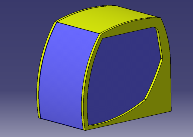

muchas gracias ya lo he conseguido en los laterales que eran mas sencillos pero no lo consigo en el delantero y trasero porque los hice por superficies :34 :34 :34
