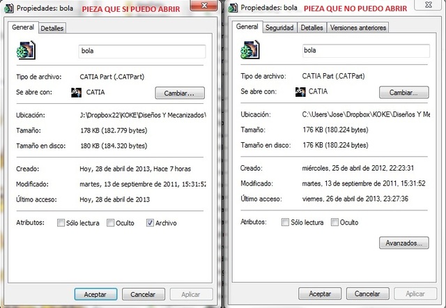

Bueno, como veo que os interesa, sigamos haciendo pruebas, adjunto otra pieza que no puedo abrir, y pongo una imagen comparando las propiedades de la pieza que no me deja abrir y la misma pieza recuperada del ordenador del taller que si puedo abrir, se puede ver que el tamaño a cambiado...
