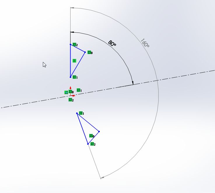

Creo que lo que dice Tomcat es esto. Creamos una linea constructiva que hará de eje de simetría con un angulo a una de las lineas de valor la mitad del angulo que queramos entre estas dos líneas una vez hecha la simetría. Vamos... lo que viene a ser a acotar la bisectriz que formarán esas dos lineas simétricas.

Creo que entre todos nos hemos hecho un lio tremendo.
Lo que propone skratus es una simetría pura y dura, lo que intenta explicar Tomcat no llego a entenderlo y lo que pide Vernetes no se lo que es. :41 :41

Bravo Skratus, ni mas ni menos que eso es lo que queria decir.
Y supongo que lo que Kimer te habra querido decir con lo de hacer bloque es simplificar la operacion por si tienes una figura compleja. A veces no seleccionas bien y se te va el trabajo al traste.
Si la conviertes en bloque es mas facil de manejar y reutilizarla en otra operacion.
Me pregunto si habras entendido lo del bloque. En resumidas cuentas no difiere mucho de lo que te ha mostrado Skratus, aunque no sea un bloque (o si, quien sabe :29 )
