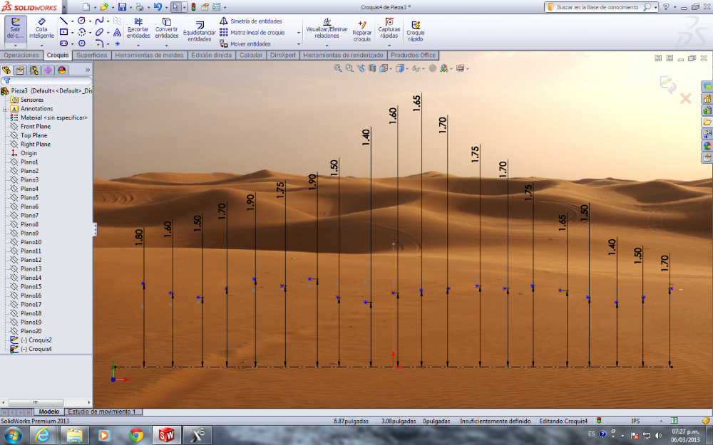

Ok Luman como dije desconozco un buen de mastercam pero hay va una mas en solidworks los puntos quedarian asi se hace un plano y se proyecta cuantos planos necesites a la distancia que necesites haces tu croquis sobre el primer plano agregas un punto y haces una matriz lineal de los puntos despues quitas la relacion y comienzas a acotar los puntos en z por cierto seria bueno tener los puntos en z para hacer la practica mas real saludos

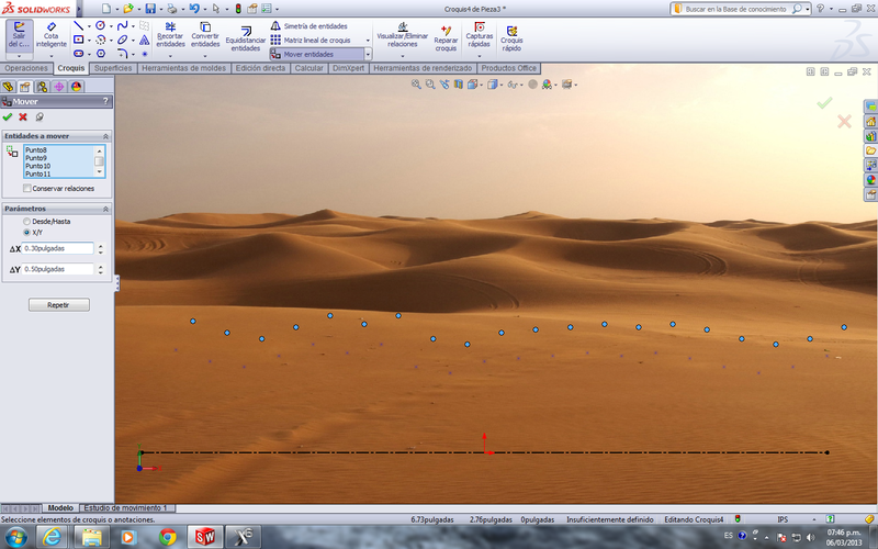

por cierto en solidworks una vez que tienes tus puntos y quisieras mover la columna completa en alguna direccion lo puedes hacer con " mover entidades " saludos

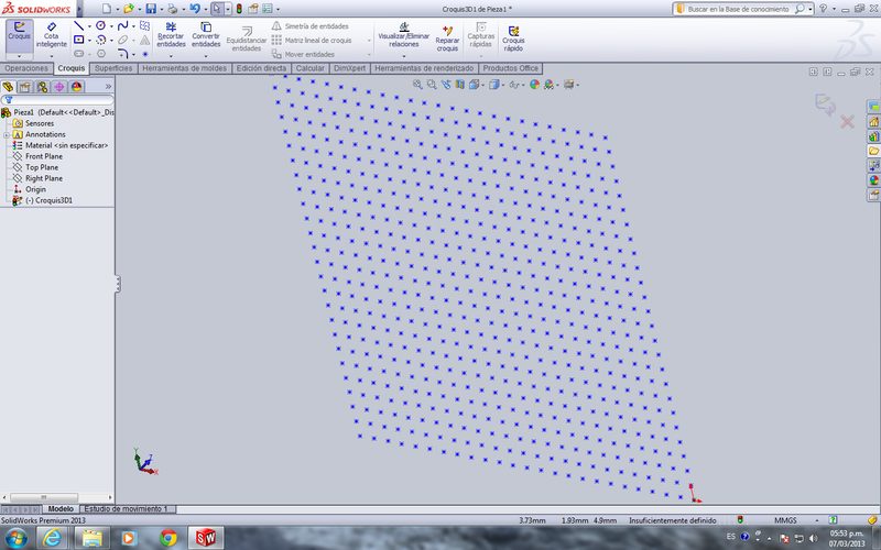

Luman, prueba esta macro que he encontrado que creo que te irá bien. Te crea un croquis3D con los puntos que te lea de un archivo de texto. Viene con un conjunto de puntos de ejemplo para que la pruebes. Cuando crees tus puntos ten en cuenta que las coordenadas XYZ tienen que ir separadas por tabulaciones.
Si creas tu conjunto de puntos en excel lo puedes guardar en "texto separado por tabulaciones" yendo a Guardar como>Otros formatos y eligiendo su correspondiente formato.

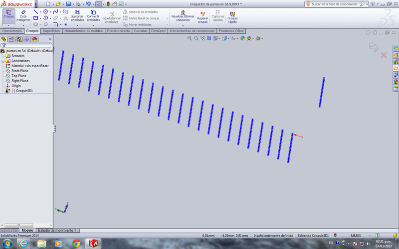

Hola compañeros ahora si me perdi ¿ Te crea un croquis3D con los puntos que te lea de un archivo de texto ? pregunto ¿ que acaso solidworks no puede crear un croquis 3d con la simetria de los puntos bajo un mismo patron en este caso cada 5mm para despues solo mover cada punto en z ? creo que quizas no estoy entendiendo bien el problema en fin no dire mas solo adjunto la imagen del croquis 3d suerte ojala y pronto resuelvas tu problema

ENOCHERNANDEZ, claro que lo puedes hacer como tu dices pero creo que es mucho mas laborioso tener que andar cambiando la cota Z de cada uno de los puntos. De esta manera imagina que quieres bajar la cota 0.5mm a todos los puntos que has sacado (Luman preguntaba a ver si se podia), pues con el excel lo puedes hacer facilmente y luego importar los puntos con la macro y de la otra forma tendrias que ir punto por punto cambiando la cota.

Hola nuevamente skratus quizas sigo sin entender pero yo veo que si es posible mover toda una linea de puntos a la vez o todos los puntos si asi se requiere y no le veo nada de laborioso es cuestion de 5 segundos con " mover entidades" saludos

Efectivamente tampoco usar la macro, y realmente es lo que busco, no quiero un croquis 3D quiero varios croquis en un solo plano
