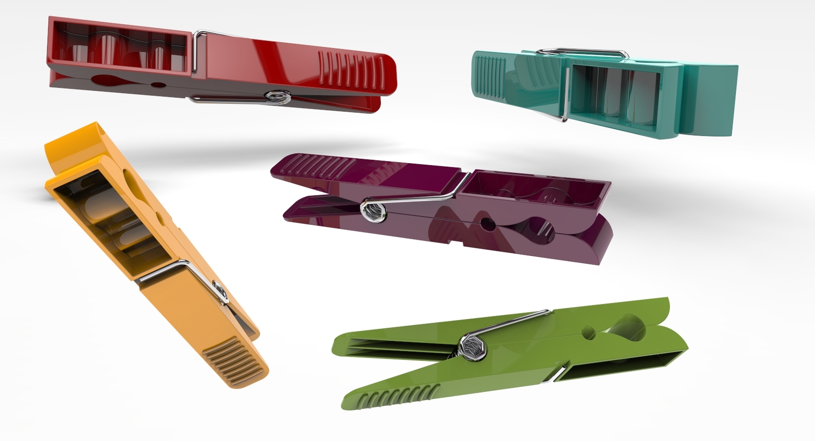

Aquí dejo mi resultado de las pinzas de tender de Jaam, con Catia y un render de KS, que espero sea de vuestro agrado. Salu2s :35

Pues muy bien presentado Memicouso.
Buen trabajo y punto de mi parte.

He visto renders muy buenos por ahí, pero yo no tengo tiempo de hacer mas pruebas, aquí está lo que ha salido al primer intento.
SolidWorks para el dibujo y Photoview para el render tienen la culpa.
