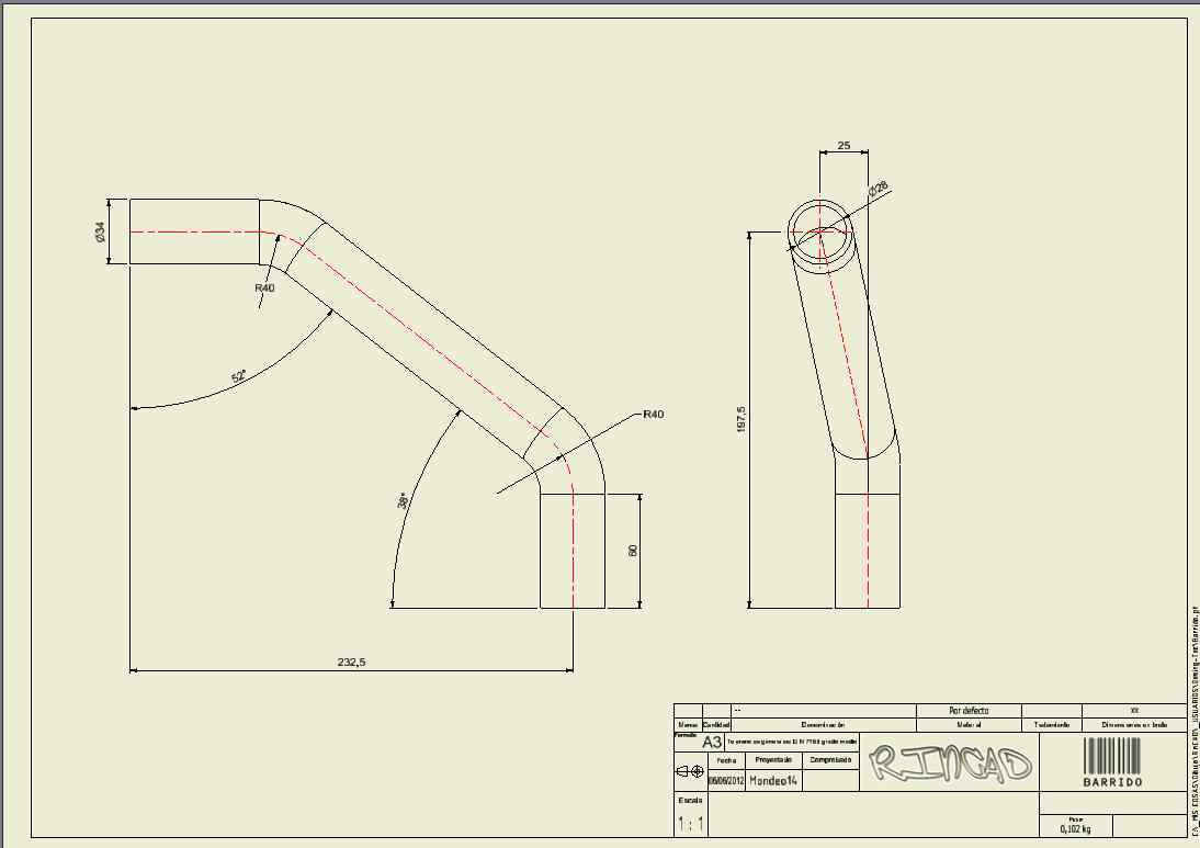

Gracias Mondeo.
Ya he visto tu forma de hacer la pieza que por cierto es exactamente igual a la mía, pero mi duda y de ahí que diga que me falta una cota, es porque en el boceto 10 también pones un redondeo de 40 y no de 500 por ejemplo, en el plano no indica nada.
Es mas, con tu radio de 40, ¿has comprobado que la parte recta del boceto 10 mida 60?

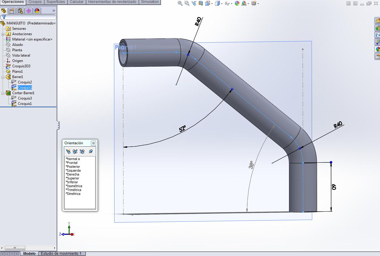

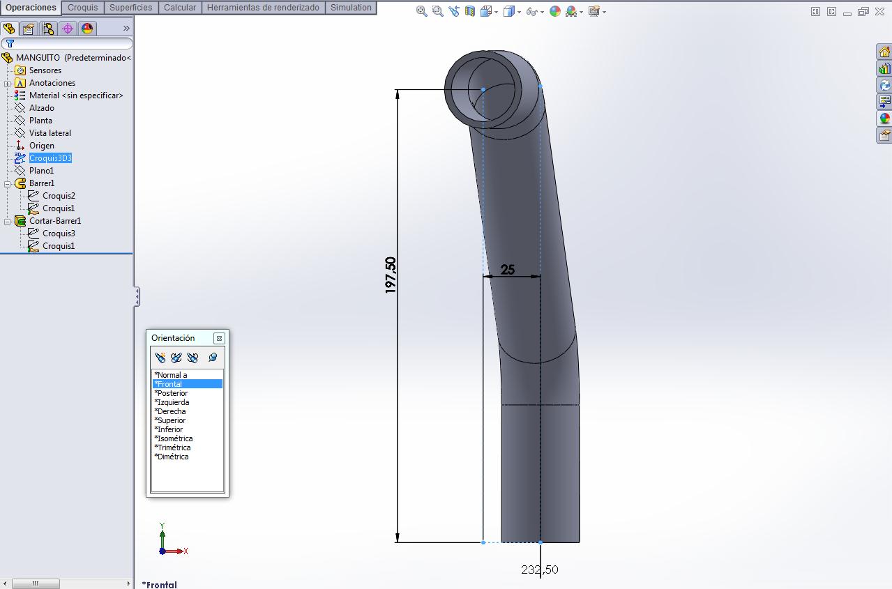

espero tenerlo bien jajaja
dejo 2 capturas

Hola Design-Tec.
Seguro que está bien, según veo las medidas y el árbol de operaciones.
Pero no hace falta hacer dos operaciones (un barrido y un cortar barrer) si en el croquis 2 dibujas los dos diámetros, el barrido te hará la pieza en una sola operación.

Hola a tod@s.
Voy a intentar explicar mi punto de vista respecto a esta pieza.
La vista de frente (la de la izquierda del plano) esta clara, la vista de perfil es donde tengo dudas.
Entiendo que tengo que conseguir una zona recta y vertical de 60 mm. y a partir de ahí curva y desplazamiento de 25 mm.
Bien, dibujo este perfil (para luego hacer una superficie y con curva de intersección obtener el camino del barrido) pero para asegurar todavía mas que esta zona de 60 será recta en todo su perímetro, dibujo no solo el centro del camino sino también los dos extremos de la pieza.
Los redondeos son círculos cualesquiera que les aplico restricciones de coincidente y tangencia con los extremos de las lineas de 60.
Ya tengo un camino, pero por curiosidad acoto el radio y lo cambio por 40 (valor que dió Mondeo), perfecto y valido.
Pero como en el plano no dice nada de este radio, tengo la duda e intento cambiarlo y mira por donde me deja cambiarlo por muchos valores (el ultimo que pruebo es radio 375) también valido.
Y con este radio la pieza queda así:
Después de todo esto pregunto ¿Cual es el radio adecuado?.

Hola Design-Tec.
Después de todo lo que me he roto la cabeza con esta pieza creo que tengo que contradecirme y decir a Design-Tec que su pieza no es correcta.
Según creo entender toda su pieza esta en un mismo plano y la pieza no es así, la parte recta horizontal y la parte recta vertical están en planos distintos.
Lo mismo le ocurre a 00chris00.

A ver Ricardo, en estos momentos mi cabeza no da para mucho, pero quiero pesar que con tu explicación (muy buena por cierto), puedes hacer CUALQUIER radio entre dos líneas. Joder, que mal he debido de volver a casa, que o no te entiendo o me has "planchado". Entre dos líneas puedes hacer "CUALQUIER" radio, faltaría mas.
Yo no digo que ambos radios sean de 40 (Desing-Tec, la madre que te ...., con perdón, vaya la que estas liando :44 :44 ), es lo que veo en el plano pero te voy a concretar mas, los veo en planta y no en su verdadera magnitud.
Joder, ¿estas borracho?, casi :44 :44 , pero mis radios de 40 solo se pueden "ver" en planta, cuando miras el camino del 3D, no miden lo que ponen :44 :44
Recuerdo un ejercicio que ponía un radio 8 (creo) en planta y que en alzado estaba inclinado unos grados. No veas la "pelotera" que tuve con un tal Ricardo (le conoces :44 :44 ), que me decía que estaba bien acotado y yo erre que erre diciéndole que en verdadera magnitud no podía ser 8 y que una pieza de ø8 no podía pasar por allí. No veas la cara de gili.... que se me puso cuando me tuve que tragar mis palabras y certificar que el amigo "Ricardo" tenia toda la razón, como siempre.

Debo de Correjirte Ricardo .. mi plano esta bien , ya que acabo de hacer el ensamblaje y se ajusta correctamente.
La solucion que me dio 00chris00 esta bien, ya que segui sus pasos y sale a la 1º.
Ricardo no te comas tanto la cabeza jajaajaja es broma.
No discuto que en el ensamblaje se ajuste correctamente, pero....
Compara las dos imágenes que has enviado con las vistas del plano y busca las diferencias, o mejor aun haz el plano 2D de tu pieza y compáralo con el plano original.
