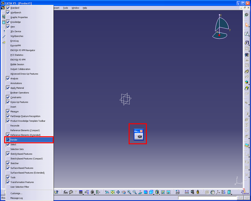

Intento explicarte con pocas palabras y algunas imágenes como lo hago yo en Catia.
Primero vamos a View / Toolbars y comprobamos que esté marcada la barra "Render".
Si es así­ por algún sitio tendrás este icono:
Movemos la pieza hasta dejarla en la posición que queremos.
Clik sobre el icono anterior y nos sale esta barra:
Pulsamos sobre el 2º icono desde la izquierda y nos sale esto, comprueba que tengas las opciones que marco.
Cerramos esta barra y pulsamos sobre el 4º botón, esperamos un poco y ya tenemos el render.
Nos gusta, pulsamos sobre el 5º botón, cambiamos el tipo a : "JPEG High Quality", le damos un nombre y guardamos.
No nos gusta, pues tendrí­amos que pulsar sobre le primer botón y aquí­ cambiar fondos, luces, etc, etc pero esto ya es un poco más complicado.
Prueba con lo que te he dicho y me dices.
Se me olvidaba antes que nada hay que aplicar materiales y dependiendo del material el render también queda más o menos bonito, es cuestión de probar y probar.
Menudo rollo, espero que me haya explicado bien y que pronto veamos un render tuyo.
Me estoy volviendo loca, buscando ese icono, o mejor dicho el comando render en el programa, lo he dejado por imposible. Te cuento:
Me he ido a view, y no encontré la barra de render, me dije, bueno, pues busco el comando. Vale! Me voy a buscarlo y crear yo misma la barra, y ese comento no está, lo he mirado tres veces, pero como render, no está, salvo que sea la abreviatura de una palabra compuesta y por eso no lo he encontrado.
También he pensado, que como mi programa no es original :48 , pues a lo mejor no vení­a, no?
Y el tutorial, si lo he visto, lo que pasa, que cuando explicaba lo de cambiar el material, como no vení­a desde el principio como poner el material a la pieza, pues no sabí­a que icono pinchar para darle esa propiedad, aunque estuve mirando en la ventana de propiedades del body, por si allí­ hubiera algo, pero no lo encontré.
Ya conté, llevo más o menos un mes, e intento hacer todos los ejercicios que me encuentro, y creo yo que me salen las piezas, por que le hecho mucha imaginación al asunto, pues seguro, no, segurí­simo, que esta pieza, se hace de una manera mucho más rápida y con menos pasos de como la he hecho.
Seguiré buscando el comando, a ver si aparece, y sino, tendré que localizar otro catia para ver si este lleva dicha función.
Muchas gracias, Ricardo, pero no puedo aplicar tus conocimientos, por lo menos por ahora.
No tiene nada que ver, el mio también está comprado en "Andorra".
¿Que versión de Catia tienes?, esto si que puede hacer que no esté el render, yo tengo V5 R19.

Hola de nuevo Inmaculada.
Al ir a View /Toolbars
¿Te sale esto?.
Si no e así­, habrá que esperar que alguien más experto que yo en Catia nos de una pista.
Última edición por Ricardo el Lun Nov 07, 2016 9:31 pm, editado 2 veces en total.
Mensajes: 1301
Re: Soporte 002 de Trazoide
Hola Inmaculada, primero darte la bienvenida y segundo prueba en View toolbars o bien botón derecho sobre una de las barras de herramientas a ver si te sale el menú de la imagen y ahí activas el render. :53
PD:Parece que Ricardo a sido mas rápido y ya te ha orientado.
Última edición por Ricardo el Lun Nov 07, 2016 9:31 pm, editado 4 veces en total.
Hola Ricardo
Yo el que tengo es Catia V5 R16, ¿puede que esta versión no tenga render?
Inmaculada
Mensajes: 611
Temas: 46
Mensaje por Inmaculada »
¿Te sale esto?.
Pues sí­, pero no me sale ninguna palabra que ponga "render".
¡Qué cosas más raras me pasan! Je! Je!
Gracias a los dos, a Ricardo y a Aer73
Mensajes: 3094
Hola inmaculada podrí­a ser que no lo tenga, yo empecé con la r17 y no recuerdo que tuviera el icono, tampoco lo conocí­a como ahora.

Me vais a permitir que aporte un pequeño grano de arena, si no me equivoco, la opción de Render la ha tenido Catia desde hace mucha tiempo. Si no te sale es por alguna otra razón, como por ejemplo, que estés en un módulo equivocado o en un módulo donde no esté activo el la barra del Render. Tal vez he dicho una barbaridad, pero yo pienso que has de tener esa barra.
