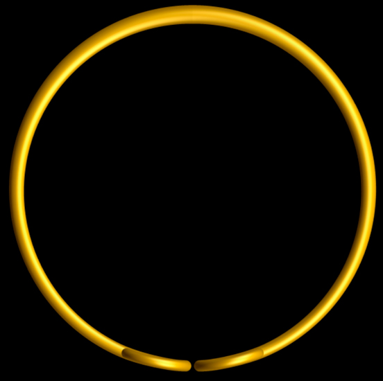

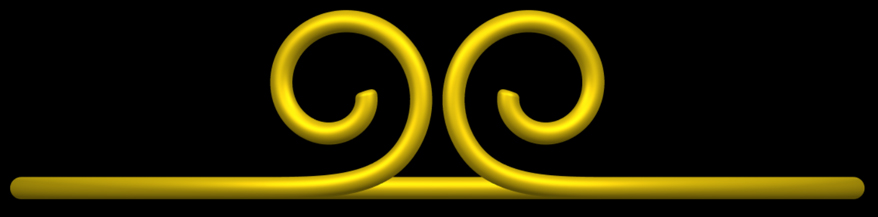

Hola de nuevo a tod@s. Aquí os dejo éste ejercicio de una diadema dorada hecha con Solidworks y con CatiaV5. Espero que sea del agrado de todos y os animéis a hacerlo. :40

Este lo vi hace unos días y tenía en mente hacerlo. Pensaba que el camino era lo más difícil de hacer, no ha sido así, pero lo que no consigo hacer es el barrido, que no me había dado cuenta de que eran 2 medidas. Y ya no me quedan muchas opciones por probar :45 :45
Ni tan siquiera con un solo diámetro me deja, seguiré intentándolo.

Bueno, con un poco de "trampa", he conseguido un resultado bastante parecido.
Como todos sabemos, estos ejercicios simétricos es mejor hacer la mitad. Pues bien, la mitad se puede hacer de una sola operación, con una solevación (así se llama en Inventor), una vez que tienes el recorrido para empezar en un ø4 y terminar en un ø8. Luego se hace la simetría de esa mitad y tenemos el trabajo hecho. Pues yo he hecho DOS solevaciones en una mitad: la del "caracolillo" y la del recorrido plano (semiarco). Eso si, el plano del círculo de ø4, lo había puesto en el punto y perpendicular a la espiral, cuando en realidad es en el punto y paralelo al plan XY. El ø final del "caracolillo", me lo he inventado a un ø5.
Pero se parece, ¿no?

Para mí está perfecto. :21
En Solidworks se hace con la herramienta recubrir, dándole los dos diámetros. Y en Catia lo resolví con un Sweep, dándole una Ley. Dos formas muy diferentes, pero que al fin y al cabo de lo que se trata es de resolver el ejercicio. Un salu2

Circular y tangente.
Medio radio de R75. Superficie para arriba y para abajo. En plano perpendicular a 75 dibujamos la espiral. La proyectamos sobre la superficie y las unimos semicírculo y proyección. Ahora no nos da tangencia. Ponemos dos puntos uno a cada lado del punto no tangente, algo separado. Cortamos ese trozo y lo unimos con un Conect curve y de esa manera obtenemos la tangencia. Ya nos deja su redondeo de R2. Simetría. Saludos.

Me comí el D8. :34
Mientras corregía con una multisección se me cerró el mensaje pero la descripción anterior sirve igualmente. Saludos.

Como está feo comerse un diámetro, aquí está corregido. Saludos.
