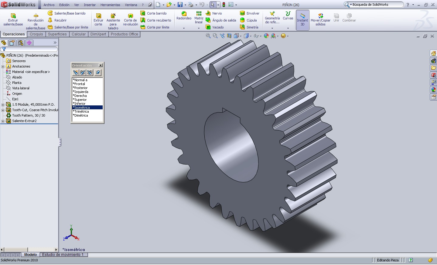

Hola, mira los piñones
Hecho con Solidworks+Geartrax
Rueda
Piñón
Última edición por Mondeo14 el Mié Mar 15, 2017 10:58 pm, editado 4 veces en total.

Hola Luman.
Obsevando las imagenes de los engranajes, veo que tu SolidWorks tiene una pestaña "Productos Office" que yo no tengo y me gustaria saber que opciones hay en ella y que hay que hacer para obtenerla.
Mensajes: 1301
Re: Estampador
Hola Ricardo,en la pestaña productos Office se encuentran los iconos del complemento que tengas activado (Photoworks,Circuitworks,Solidworks Simulation,etc). :53
Para activarla basta con pulsar boton derecho sobre las pestañas que ya tienes activas operaciones,croquis,Superficies,calcular,etc y ahi veras la de Productos Office.
Espero esto resuelva tu duda. :53

Hola, Ricardo es como dice Aer, de todas maneras si tienes alguna otra duda comentala
