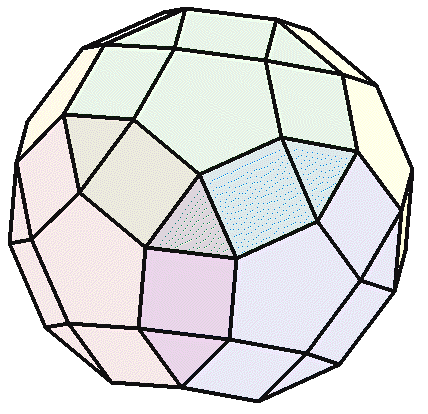

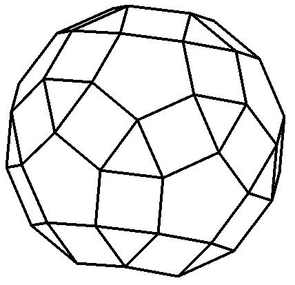

Si quieres un tuto para dibujar paso a paso el rombicosidodecaedro (a partir de aquí llamado poliedro), vamos allá.
Pon la vista superior, dibuja un pentágono, dos cuadrados y un triángulo, de tal forma que el triángulo esté centrado respecto a los dos cuadrados.
Ahora voy a hallar la posición final de un vértice. El procedimiento que voy a seguir ahora es el siguiente: cuando giran los cuadrados y el triángulo para ocupar su posición, los vértices se desplazan perpendicularmente a sus ejes de giro. Visto desde arriba, los vértices se desplazan en línea recta, así que la posición final estará en la perpendicular a los lados exteriores. Visto desde un lateral, los vértices trazarán un arco de circunferencia. Hallando la intersección de las dos proyecciones, tendré la posición final.
Dibuja una perpendicular al lado exterior del triángulo, que pase por un vértice y que sobrepase el lado del cuadrado.
Pon la vista isométrica, cambia el sistema de coordenadas para dibujar en el plano vertical que pasa por el lado del cuadrado. Dibuja una circunferencia centrada en el vértice del cuadrado que toca al pentágono, y radio igual al lado. Dibuja una línea vertical que pase por la intersección de la perpendicular al triángulo con el cuadrado (tocará la circunferencia).
Cambia la posición del cuadrado (alineación 3D). Uno de los vértices exteriores está en la intersección de la vertical con la circunferencia.
Vista superior. Borra el cuadrado que no has girado, que ya no hace falta (estaba sólo para colocar correctamente el triángulo). Halla el centro del pentágono.
Con una matriz polar centrada en el centro del pentágono, haz cinco copias del cuadrado.
Vista isométrica, y con una alineación 3D coloca el triángulo en su sitio.
Vista superior, y con una matriz polar haz cinco copias del triángulo.
Vista isométrica.
Haz una copia del pentágono y uno de los cuadrados.
Con una alineación 3D, coloca al mismo tiempo el pentágono y el cuadrado.
Vista superior, y con una matriz polar haz cinco copias del cuadrado y del pentágono.
Vista isométrica, y a seguir con el procedimiento de copiar parejas de polígonos, alinearlas en 3D y matriz polar. En el siguiente paso, hay que copiar el triángulo y el cuadrado. Llegará un momento en el que para hacer la matriz polar no se verá nada desde la vista superior, por lo que tendrás que hacer una matriz polar en 3D desde la vista isométrica. Animo, que hasta ahora llevas esto:

Aquí el que no corre vuela. Cuando estaba escribiendo mi explicación veo que Trazo ya ha publicado la suya.
Mi procedimiento es prácticamente igual pero como ya tenía hechas las imágenes y el texto era una pena desperdiciarlo así que hay va.
Hay muchas formas de plantearlo y también como siempre depende del software que quieras utilizar. Pero te comento como lo plantee yo, a la espera de mejores ideas.

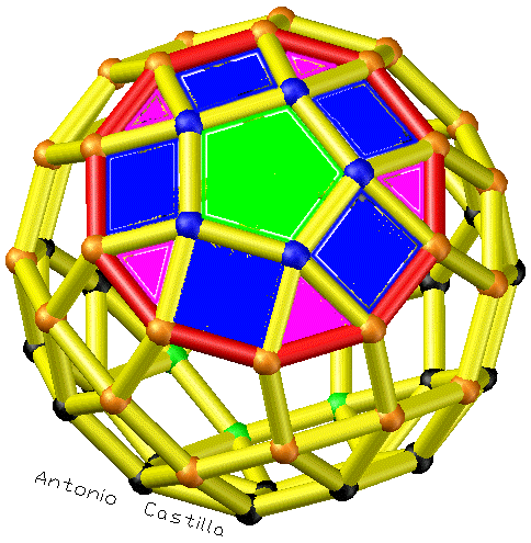

Yo construí una estructura alámbrica (como la de la siguiente imagen) y después le pegué las esferas en los vértices y las barras en las aristas.
Para hacerla me fije en que había una estructura plana que formaba un decágono (polígono de diez lados) como el que marco con las barras en rojo :
Luego lo primero fue dibujar un polígono de diez lados con la longitud que hay entre los centros de dos esferas unidas a una barra. (En mi caso como no tenía las medidas de las barras y las esferas utilice una cualquiera lo importante para mí era el ser capaz de construir el cuerpo más que el hacer una copia exacta del original.)

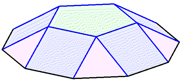

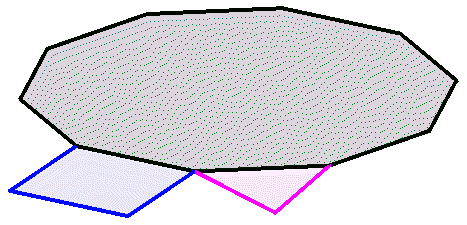

Pegados a los lados del decágono hay alternativamente cuadrados (azules) y triángulos equiláteros (magenta). Los pentágonos salían solos al colocar los cuadrados correctamente :

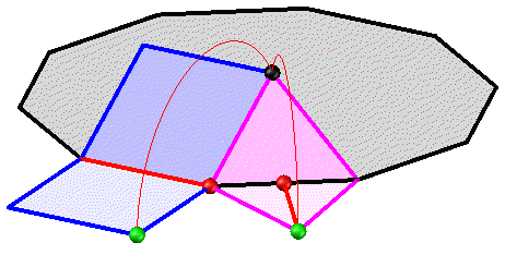

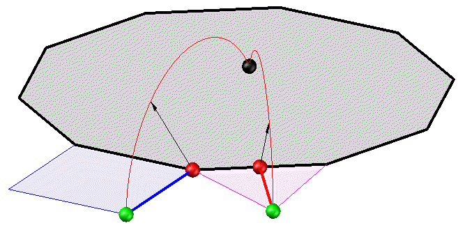

Lo más sencillo para hallar la posición exacta (el ángulo) era dibujar un cuadrado y un triángulo en el mismo plano (primera imagen) que el decágono.
Después dibujo dos circunferencias con centro en los puntos rojos y radio hasta los puntos verdes (segunda imagen de la fila anterior). Es como si los estuviésemos levantando hasta ver cuando se tocan. Donde se corten los dos arcos (punto negro) es el vértice común (donde se tocan) un cuadrado y un triángulo.
Ya solo queda unirlos como ves en la tercera imagen.
A partir de ahí la cosa es rápida, solo copiar y pegar cuadrados, ya que los triángulos y el pentágono salen solos.
Con esto tenemos un casquete ahora solo queda pegar varios de estos casquetes para ir formando una "bola".
Conseguida la estructura alámbrica el resto es pegar esferas y barras.
