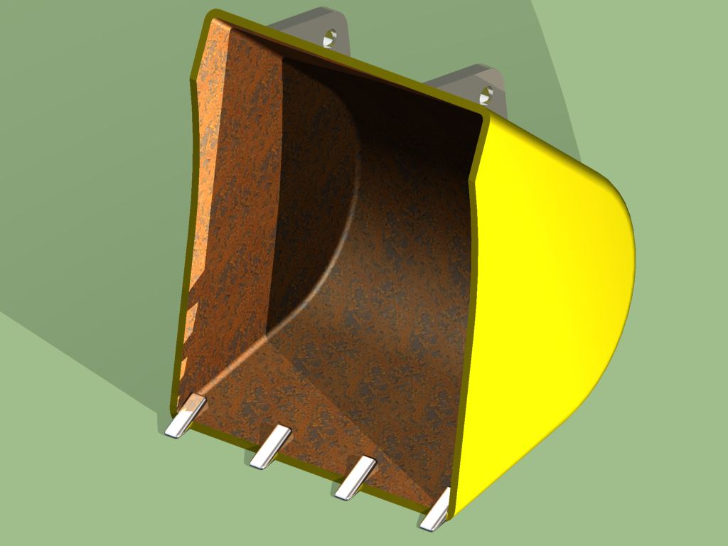

Ahí­ va mi palaaaaaa!
PD.redondeos en las puntas made in YO
Última edición por Mondeo14 el Mié Nov 09, 2016 11:55 pm, editado 1 vez en total.

Re: Pala de excavadora
Pues otro mas para la colección:
PD: Se me acumula el trabajo (estáis que no paráis) y en un dí­a me tengo que currar un montón de trabajos :44 :44 . Menos mal que no son obligatorios :53

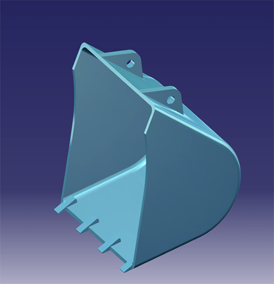

Pues si, te has dejado alguna y con el ánimo de aclarar el dibujo, nunca de criticar, te digo lo que me parece que falta:
Corte A-A, la linea de 105 no tiene puesta la dirección (falta acotar algún angulo)
Detalle C, la linea de 80 me da la impresión de no ser vertical (si es vertical, estarí­a bien) con lo cual me falta una cota de angulo o de longitud.
Supongo que los que han hecho la pieza se habrán inventado esto, cosa por otro lado que es fácil, pero creo que diciendo las faltas que encontramos ayudamos al que ha hecho los planos a que se de cuenta.

Hola Ricardo,
Creo que la pieza se puede dibujar con las cotas que hay, aplicando las oportunas restricciones geométricas a los bocetos o sketches.
O al menos yo no encuentro problema alguno en los aspectos que comentas (he vuelto a dibujar los sketches para asegurarme de que no me faltaba ninguna cota y no he tenido ninguna pega).
Sí­ es verdad que está un poco confuso el plano en lo referente a la cota de 80. Los 80 mm son la distancia que hay en vertical, no la longitud real de esa arista. Voy a pensar cómo se podrí­a mejorar esa representación para evitar confusiones.
Te voy a dar los valores de los ángulos por si tienes algún problema.
Entre la cota de 105 y la horizontal hay 56,62º.
Entre la cota de 80 y la de 120 hay 105,01º.
Espero que se solucione este pequeño lí­o.
Pd. Entiendo que las correcciones sean eso, correcciones y ya está. No me tomo nada a malas, de hecho agradezco mucho que me digáis los errores que pueda tener. Lo que sí­, pediros disculpas si hay planos en los que falta algo: aún estoy aprendiendo (hace unas tres semanas que hice mi primer plano) y encima en el ordenador es más fácil dejarse alguna cota (al menos a mi me pasa). Además hay algunas cosas que no se hacer en el tema de los planos, pero poco a poco iré aprendiendo. Os pido paciencia.

Yo no he echado en falta ninguna cota ese contorno esta acotado y la linea 105 es la que lo cierra punto a punto bien restringido.
Si, si suponemos que el eje vertical del arco de R200 pasa por el punto final de la linea de 260, cosa que tampoco está indicada al no dibujar los ejes de los arcos.
Si así­, vale, pero como tú bien dices no queda nada claro en el plano que sea así­.
No pretendo crear polémicas, solo hacer ver que un simple detalle no bien especificado en los planos puede dar lugar a diversas interpretaciones.
Y ahora a dibujar mi pala.

Aquí­ está la pala dibujada con Catia.
