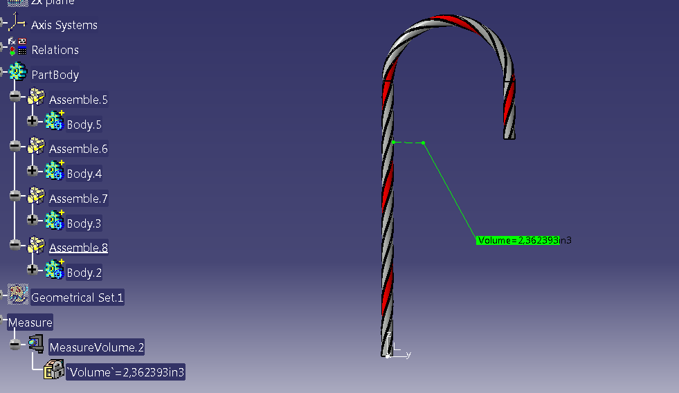

Re: (2008-12) Ejercicio NG Diciembre 2008
He logrado el doblado pero desde el GSD, yo supongo que desde el módulo de chapa se podrá doblar pero no se hacerlo, lo dicho antes si alguien sabe que lo ponga please.
Los volúmenes me salen idem, supongo que será porque habrá que hacer un assembly y luego doblar, ya lo probaré, de momento esto tengo a falta de la lámina. salu2s :35
Última edición por Mondeo14 el Mar Nov 01, 2016 8:50 pm, editado 2 veces en total.
Buenos días, la verdad que este ejercicio con catia se complica un poco. Echo en superficies de forma individual y ensamblado en solido.
El volumen coincide con el recto.
Sobre lo que comenta Memicouso habrá que investigar, hay algunos comandos que transforman mediante superficies o curvas.
Última edición por Mondeo14 el Mar Nov 01, 2016 8:50 pm, editado 1 vez en total.
