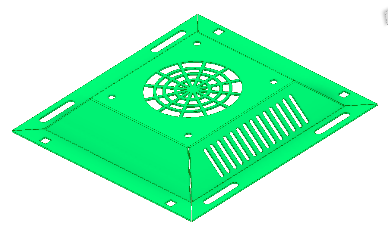

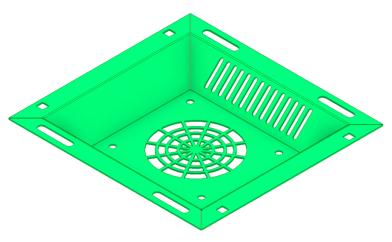

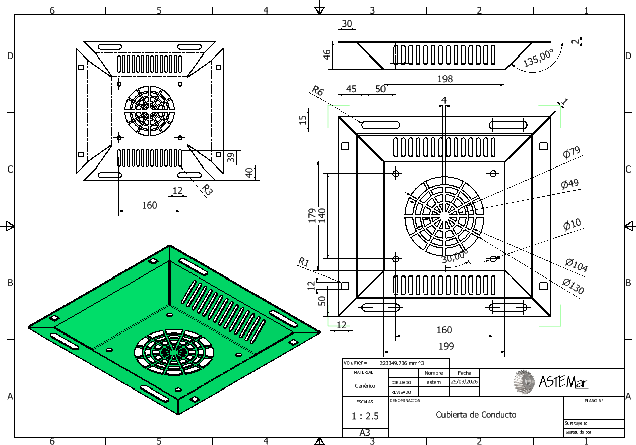

Otro mas de chapa.
Imagen Imagen Imagen

Es una pasada dibujar la figura central. Vaya mareo.
Después de alguna prueba terminé realizándola en superficies. Saludos.

Ese no lo tengo hecho, he hecho uno parecido y dibujé la parte central completa. Así a bote pronto se me ocurre hacer una porción y luego matriz. Puede hacerse en el boceto inicial o matriz de operación. A ver que se me ocurre cuando me toque hacerlo.

Re: Cubierta de conducto
Este me ha gustado. He usado una opción llamada Parrilla (vaya nombre, mas lógico hubiese sido Rejilla) de Inventor. En este enlace (Tutorial Parrilla o Rejilla en Inventor), he preparado un minitutorial, por si a alguno le interesa.
A lo que vamos, el trabajo, que me ha servido para aprender varias cosas del módulo de chapa.
