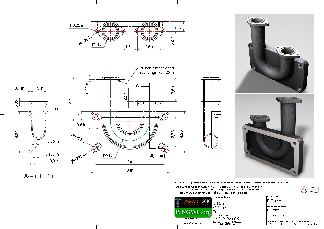

Venga que parece que estamos aburridos, pues ya tenemos donde pasar el tiempo, intentar resolver el ejercicio de Mayo.
PD. Fijaros que está en pulgadas, si lo pasáis a milímetros luego el volumen no será igual ni por casualidad.

Pues hecho con Solid Edge da un volumen de 18'196406 in3 .
Aquí tenéis las imágenes.

Hola, yo llevo un rato revisandolo porque el volumen me da 20.61, creo que es mucho no os parece?

Luman escribió: porque el volumen me da 20.61, creo que es mucho no os parece?
Si creo que algun detalle debe fallar porque la diferencia es mucha.

Por una vez y sin que sirva de precedente, VOLUMEN PERFECTO, hasta el último decimal.
Una cosa, a la primera no me daba el volumen por poco, se pasaba, hasta que he hecho el plano y me he dado cuenta que un agujero lo tenía mal. Ha sido cambiar la medida y perfecto.

Hola, pues yo estoy en las mismas, estaba haciendo lo mismo que tu Mondi, hacer el dibujo, pero todas las cotas me corresponden, os dejo unas imágenes, y el pdf

por Ricardo » Vie Abr 30, 2010 12:16 am
Luman, fijate en la sección A-A ¿es igual a lo que se propone?.
Ahi está el fallo.

por Ricardo » Vie Abr 30, 2010 12:20 am
Luman, otro detallito, el simbolo de como son las vistas (a la izquierda de Plano nº) no se corresponde con las vistas que has hecho (son sistema americano).

Hola, no entiendo Ricardo, la seccion A-A lo unico que se ve de mas es que tengo las lineas ocultas activadas, no entiendo lo que me dicesl,
Lo de las vistas lo e cambiando yo e quitado la alineacion, para acotar la pieza segun el plano, ya se que tenia que estas al lado derecho

Mira esto y lo entenderás Luman:

Luman escribió: la seccion A-A lo unico que se ve de mas es que tengo las lineas ocultas activadas
No Luman, lo que se ve de más es que la pared trasera de la caja está también dentro del tubo.
Debes hacer el tubo macizo, hacer todo lo demas y finalmente hacer el agujero, para que elimine esa pared.
Respecto a las vistas del plano, están bien, igual que la muestra, lo que no está bien es el simbolo del cajetin.
