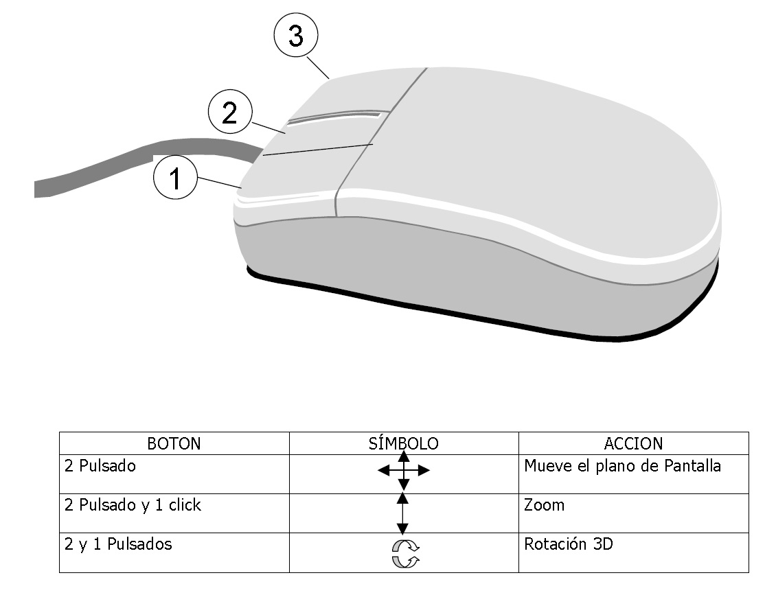

Botones de raton en Ratia
Mensaje por Fgs »
Manejo de botones en catia.

Hola, hay algo que no se como hacer con el raton en un zoom area en un 2d, en el 3d si lo logro hacer pero en el 2d tego que ir a view/zoom area
como se hace?

Hola
creo que no he entendido bien...el zoom area se hace en el 3D igual que en el 2D...creo.
View>Zoom Area y seleccionas la zona
ccorregirme si me equivoco

Hola, si asi se hace tanto en un 2d como en 3d,
pero y con el raton como se hace en 2d?
no entiendo a que te refieres :62
el zoom lo puedes hacer "manual" con la paleta View o a través del menú View y el desplegable.
Luego esta el ratón y la manera mas rápida, que es como ya sabes...
Luego esta el Zoom "centrado" (por darle un nombre), que es cuando quieres centrar un punto cualquiera en la pantalla, le das al "punto" con botón central y te lo situa en el centro...si continuas y haces zoom, te lo hará sobre ese punto.
Si no te refieres a esto, dilo :53
Hola, si es eso pero eso solo lo hace en el 3d, en el 2d no lo hace
Luman escribió:
Zoom "centrado"
Esto es igual a zoom area no? si es asi si es a lo que me refiero
si que te lo hace en el 2D tambien...pruébalo
bueno, no se si se llamará asi, pero es lo que me ha salido como "definición" jeje

no entiendo o creo no entender bien la respuesta.
he entendido que la pregunta era ¿como hacer un zoom ventana con los botones del raton unicamente, sin iconos ni menu?
si no es esa la pregunta, cual es
despues de leer todo creo que preguntaba si puede hacerse en un sketch o drawing un zoom para ampliar la vista, pero no tiene porque ser un zoom /area.
Es asi la pregunta?
si necesitais hacer un zoom ventana rapido, puede personalizarse el teclado.
