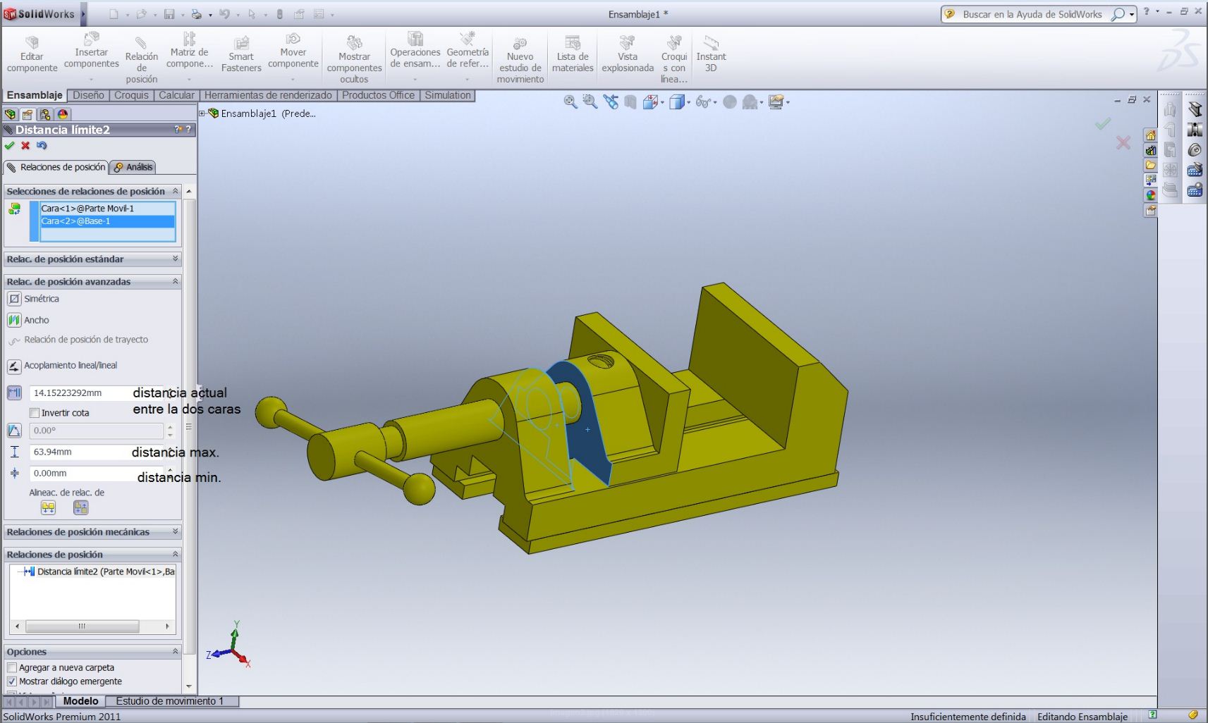

hola crazybird, para solucionar ese problema tienes que añadirle una relación de distancia limite a tu conjunto (me refiero a las mordazas) te adjunto una imagen y ademas me tome el derecho editar tu archivo y asi puedas echarle un ojo para que veas como yo lo hago (no sé si sera la mejor manera, pero funciona), también deberías saber que los puntos, planos, aristas y ejes son ta validos como las caras para aplicar relaciones de posición. espero que sea de ayuda.

Vamos a ver boomer te lo voy a decir en pocas palabras para que me entiendas. (ironia)
GRACIAS! ERES EL F***CK AMO Gracias gracias gracias gracias! :17
Sabia lo de que casi todo valí­a para establecer relaciones de posición y ese botón lo habí­a pinchado mil veces pero sabia que poner abajo!
Ahora mis dibujos de conjunto van a quedar guayyyyyysss del Paraguay!
Boomer +1
