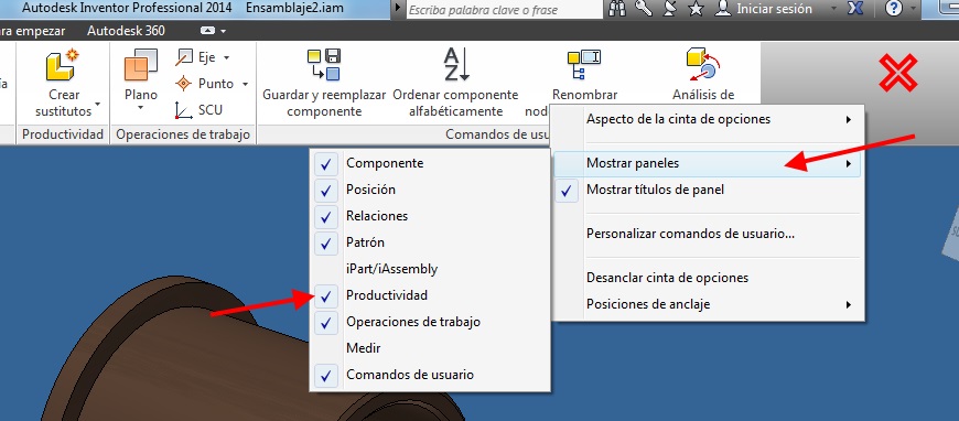

No tengo la opción, ¿cómo lo saco a la cinta de opciones?.
Os vais a la zona en gris de la parte derecha (la que marco con la "X"), botón derecho, desplegáis "Mostrar paneles" y en la ventana que os sale, marcar "Productividad".
