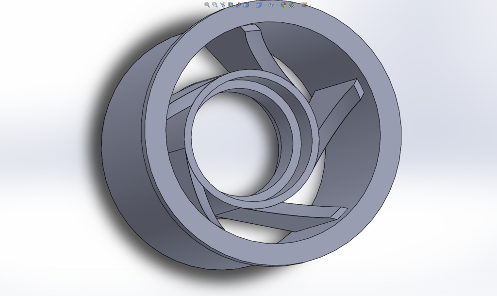

Hola a todos
Como puedo cortar esta pieza sin que quede el corte asi... lo necesito recto.
Me refiero a los radios interiores.

Puedes explicarte mejor?? Lo que necesitas es que quede como en la segunda imagen?

mmm veamos como me explico, o dejo un vídeo y os voy explicando como lo hice yo ..

Hola Design-Tec
No veo bien donde tienes el eje para hacer el corte por revolución.
Lo mejor seria que, si puedes y quieres, pusieras el archivo en el foro para poderlo abrir y estudiar como hacerlo.

Mensaje por Design-Tec »
Hola Design-Tec
El eje con el que hice el corte , es el centro de toda la pieza e decir el eje central del cilindro interior o bien el exterior ya que es el mismo.
Te dejo el archivo esta en versión SW 2015 y ya de paso el plano ... como explico en el vídeo .. los radios, faltan las cotas ya que ando experimentando jajaja si que podéis hacer las pruebas como queráis pero intentando sacar esa forma :21

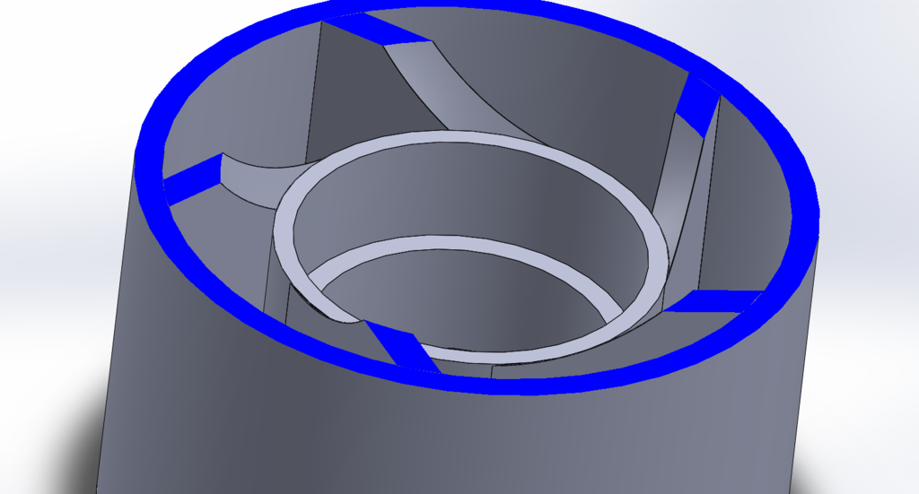

Hola Design-Tec.
Según veo yo, el único detalle que no veo bien es que la spline (linea azul) del croquis 14 no toca a la cara final.
Debes seleccionar, las dos a la vez pulsando "Mayus", el punto final de la spline y el circulo que limita la cara, en la ventana de opciones marcar "Perforar", con esto aseguramos que ambos coincidan.
Por lo demás yo veo todo correcto y normal.
