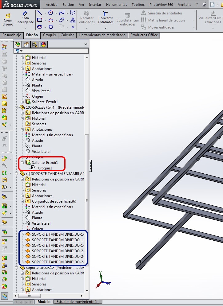

Hola compañeros, recurro a su sabiduría y experiencia en estos programas, tengo una estructura la que quiero realizar un análisis estático, no lo he podido llevar a cabo ya que no puedo crear la malla al momento de crearla me dice "El grosor no está definido para uno o varios vaciados", no soy experto en este programa y aún no entiendo que es un vaciado, modele cada una de las piezas (perfiles metálicos de acero) y luego las uní usando relación de posición.
No logro entender porque no puedo crear la malla, adjunto los archivos, espero que me puedan ayudar.
Saludos!!

Creo que el error viene porque el "Soporte tandem ensamblado" solo contiene superficies sin espesor y de ahi que falle el mallado, si eliminas este elemento te hace el mallado sin problemas.
Otra cosa es que ademas te falte definir el material y la cara de sujeción.

No entiendo mucho que está pasando, son superficies pero en cambio parece que tienen espesor, no me deja editar la operación para ver como está hecha.
Yo eliminaría este elemento y si es muy necesario lo volvería a dibujar en un archivo nuevo.

Dudo mucho que hayas hecho esta pieza como dices, porque si has hecho un cuadrado y luego lo extruyes, estaría en el navegador UNA operación de estrusión y su correspondiente croquis (como tienes en el resto de las piezas):
En su lugar tienes 6 superficies en una sola pieza y esto indica que o has hecho lo que dices en otro lado, lo has montado en un conjunto y lo has guardado como igs; o bien has importado estas piezas de otro programa.
Haz caso a Ricardo, borra esa "pieza" y vuelve a crear una nueva, la montas y la copias 6 veces.
Una pieza en superficies no se rellena, es mejor (en este caso), hacerla sólido directamente. Lo que se me hace muy raro es que el resto de las piezas las tengas bien construidas y esta no, algo no has hecho igual y se te olvida contarlo.

Muy bien, he solucionado el problema haciendo los cubos de nuevo, muchas gracias.
