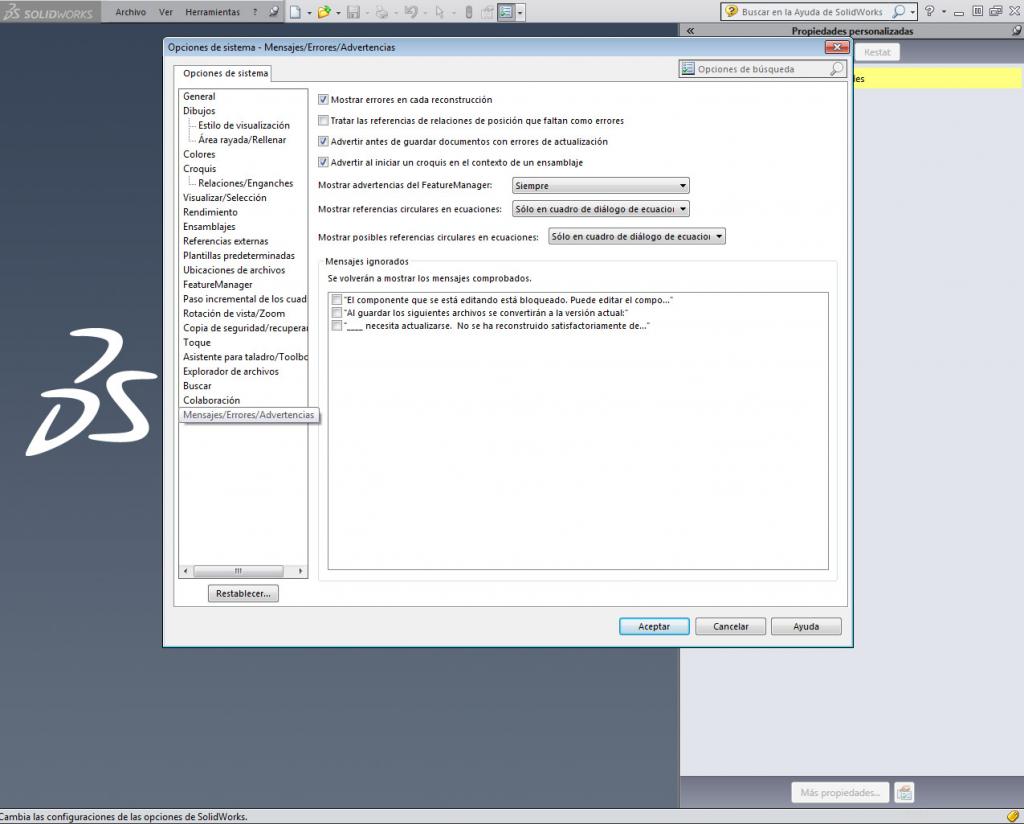

En los cuadros de diálogo de Solidworks acostumbra a haber un marcador para que no te vuelva a preguntar lo mismo en próximas ocasiones, igual se lo has indicado así por error.
Siempre puedes recuperarlo en las propiedades>Mensajes/Errores/Advertencias y en la parte inferior de la pantalla marcar el que quieres que se vuelva a ver.
Espero que sea eso si no me temo que te va a tocar reinstalar.
