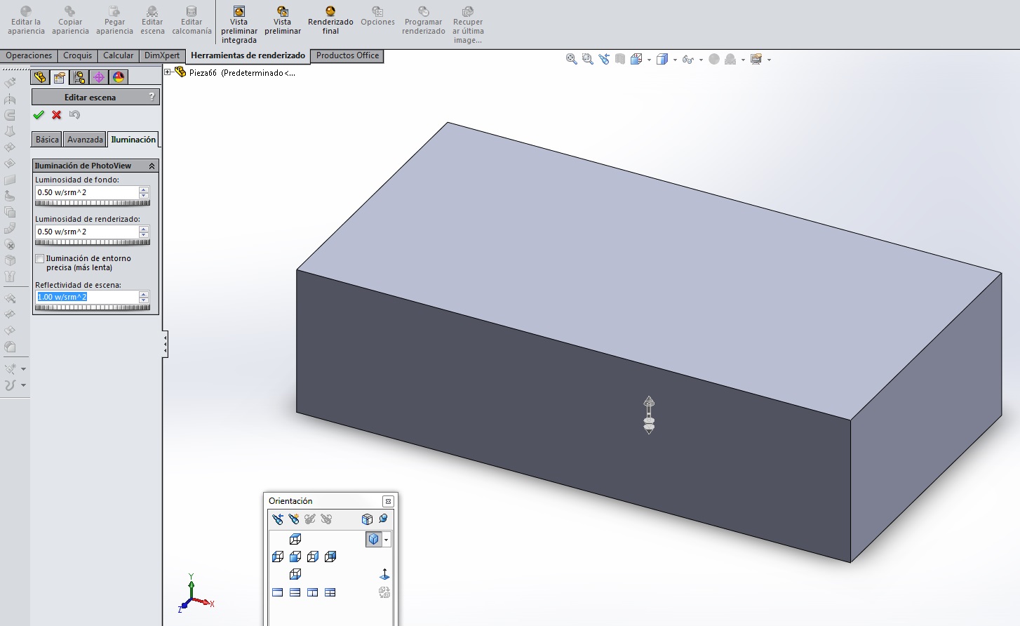

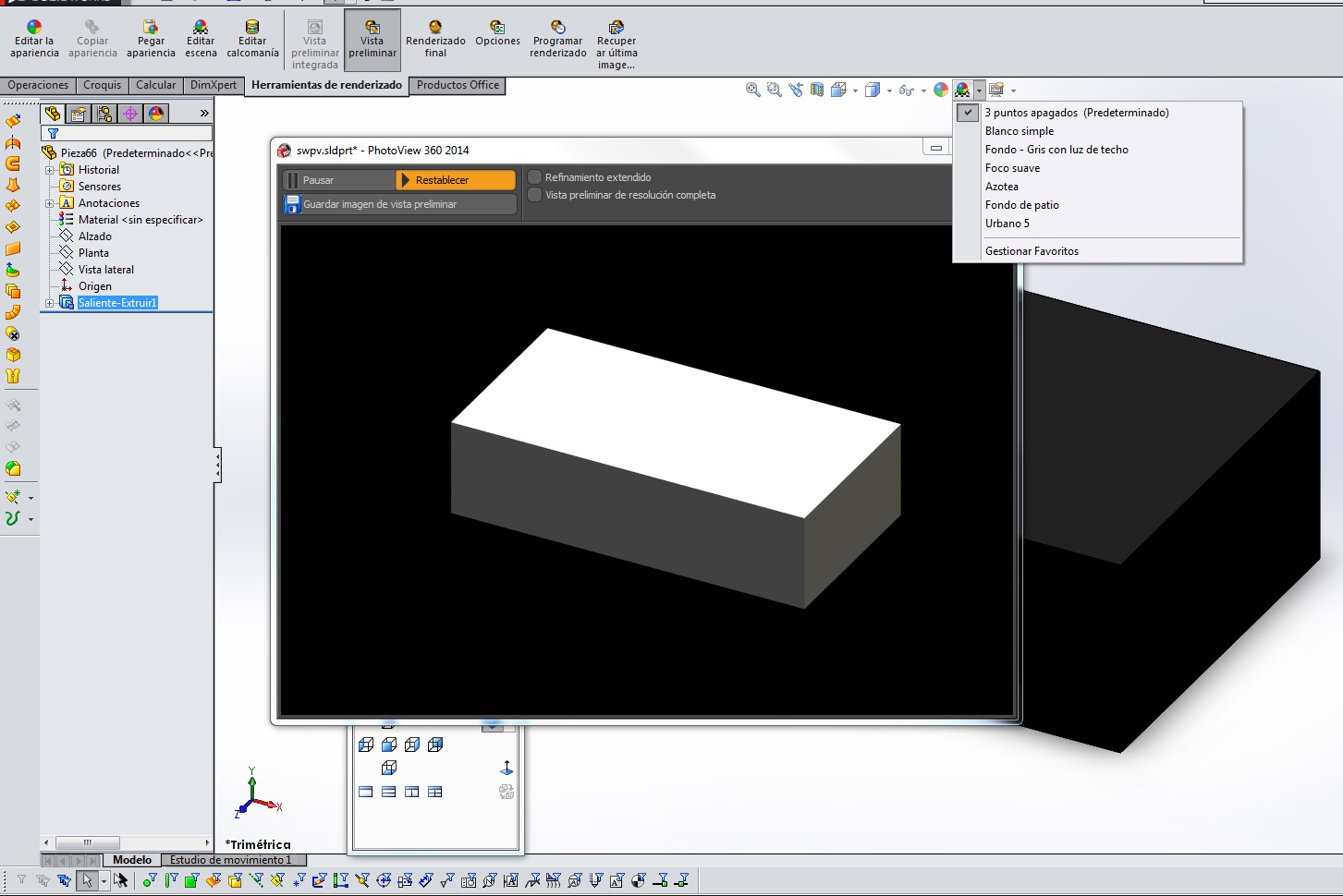

Buenas tardes, aquí estoy, volviéndome loco pero del todo.
Yo uso poco SW y siempre me ha encantado el render que hace, me deja alucinado. Yo juraría que no he tocado nada (pero seguro que si) y ahora estaba intentando renderizar unas piezas para ver si quedaba mejor que en Inventor y por mas que lo intento, me sale un fondo negro horrible. Bueno, me he dicho, "esto es por usar las piezas de Inventor, voy a renderizar con una directamente hecha en SW". Pues nada de nada, es mas, creo que hasta peor.
Esta es lo que me sale y lo que tengo configurado, ¿que narices hago mal? o ¿que narices he tocado?.
Como siempre se suele decir, "seguro que es una tontería", pero no doy con ella :49 :49

Prueba a hacer "Renderizado final" y si continua el fondo negro mándame el archivo para que pueda investigar que pasa.
En principio por lo que veo en la imagen todo está correcto.

Ricardo, la pieza en un simple prisma y no ibas a conseguir nada, porque es mi configuración de SW la que creo que falla. Y es igual que haga el render parcial o total, sale así de oscuro, es mas, ha habido un momento que hasta se salí del render y no hacía nada..
Jwpg216, la pieza no es negra, es tal y como sale nada mas crear el 3D, de ahí que algo ya me esta extrañando.
Enredando, porque lo mio es enredar, he llegado a la conclusión de que tengo algo mal configurado y quiero pensar que se ha ido al garete el solo. Si voy a la opción de "Editar escena" que esta en el render y en ella a la pestaña "Iluminación", me salen los parámetros de "Luminosidad de fondo" y "luminosidad renderizado" a 0. Si los cambio un poco, la cosa va ganando.
Y que conste que yo nunca he estado por estas pestañas, vamos, casi ni sabía que existían. Ahora yo me pregunto, ¿que valores tenéis vosotros? y lo mas gordo, ¿donde se guardan esos valores para que no tenga que estar cambiando en cada sesión?.

para "tres puntos apagados" tengo:
Luminosidad de fondo:
0.9 w/srm2
Lum. de renderizado:
0.8 w/srm2
Reflectividad de escena:
1.00 w/srm2
Prueba a ver también en otros escenarios por si te los ha reseteado todos...

No se, algo raro me esta pasando, hago una pieza nueva, los valores no son 0 (son 0.90, 0.80 y 1), hago un prisma y me sale negro. Lo renderizo y me sale el fondo blanco y la pieza gris. Para colmo, al hacer el croquis para la figura, ni se ha puesto en vista paralela al plano, ni nada de nada.
En fin, apago y me voy, mañana ya veré si le pasa lo mismo. Y si lo hace, con resinstalar el programa, espero que se arregle.

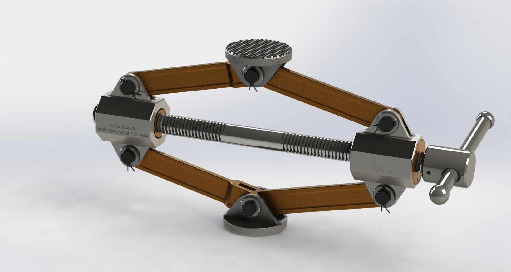

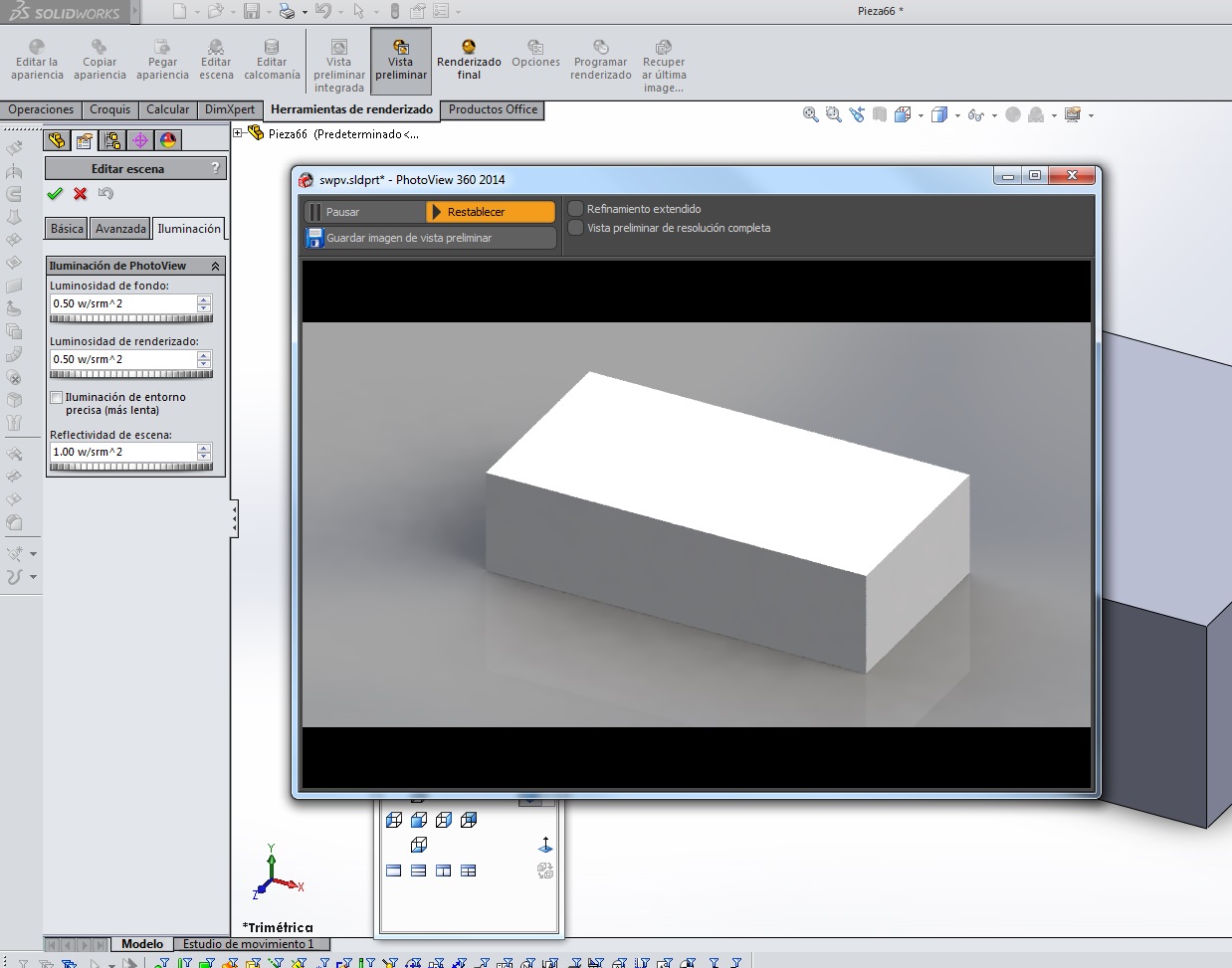

Bueno, creo que no le voy a dar mas vueltas, no he reinstalado nada, he vuelto a hacer una prueba y parece que sale todo como antes:
PD: Creo que te suena la imagen :44 :44
Última edición por Ricardo el Mar Nov 15, 2016 10:42 pm, editado 1 vez en total.

Si es que un mal día lo tiene hasta Solidworks :53
Me suena, y mucho :38
