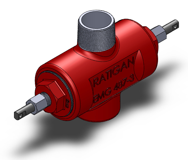

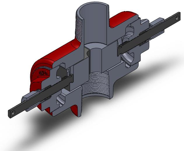

Buen dia gente. Tengo la siguiente consulta..Cuando hago el corte en un ensamblaje se me va el color (por ejemplo, si tengo el ensamblaje pintado de amarillo y lo corto, algunas partes se me ''despintan'' y quedan con el color predeterminado (gris)). Alguno le ha pasado y/o sabe como solucionarlo? Les dejo unas fotos para que puedan entender mejor.

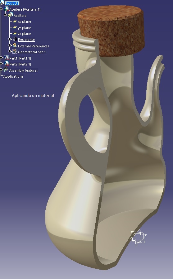

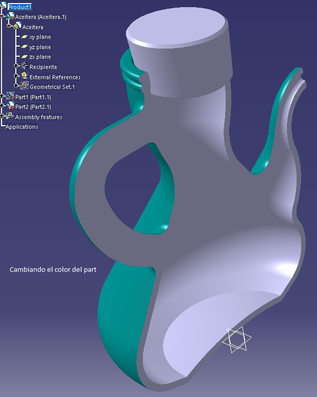

Eso pasa porque no le has aplicado un material a la pieza sino que le has cambiado el color desde las propiedades de ese part.
Mira la diferencia:

La primera es del conjunto todo armado, y la segunda es del conjunto en corte. Prestenle atencion a las piezas negras que estan en el medio (la que son 2 iguales). Una de ellas se corto bien (solo le aplique apariencia negra a las caras que queria). Y la otra pieza, que es la misma, no se le aplico el color negro. a lo que queria.
El problema de ponerle material a toda la pieza es que te queda toda la pieza de un mismo color, y no quiero porque hay partes gris y negras.
