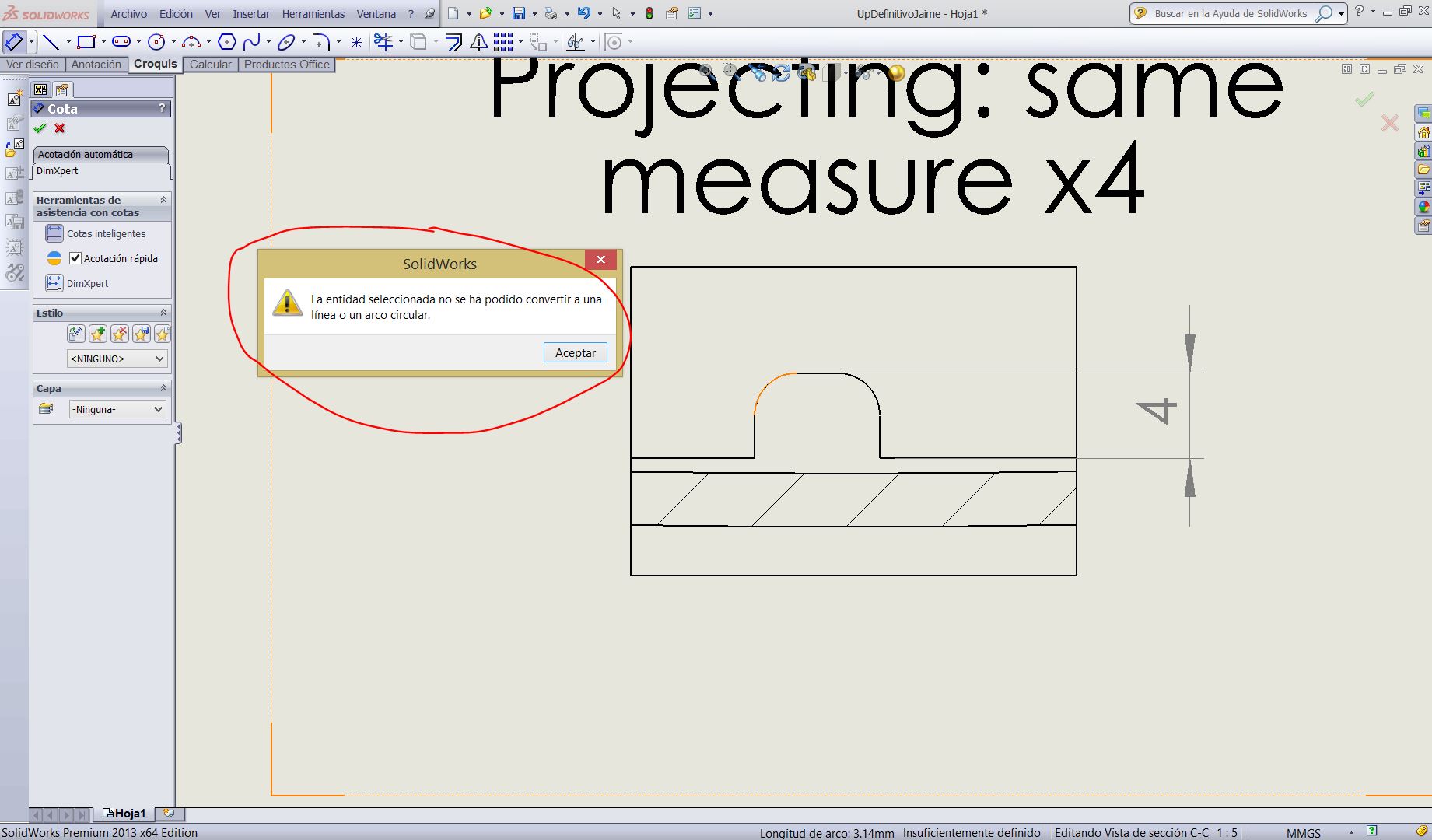

Hola chicos, tengo una pregunta para ustedes, a ver si hay suerte y la sabéis que
por que webes no me deja acotar este redondeo???
Gracias de antebrazo! !

hola! espero poder ayudarte, tu entidad, es decir tu pieza es importada o algo asi? por que de ser asi si te fijas con atencion al seleccionar la linea (curva) no te la pondra como una curva o circunferencia si no como una elipse, quiza es por eso que no te deja acotarlo.... revisa ese detalle....

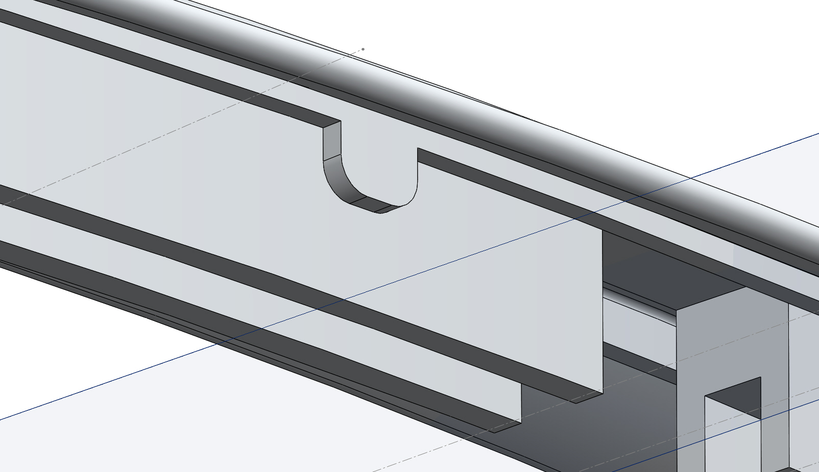

Lo acabo de comprar y es un redondeo normal y corriente de radio 2, lo unico asi que se puede considerar extraño es que esta hecho en un circular pattern y luego un mirror... pero vamos que joe como eso influya para acotar... apaga y vamonos...

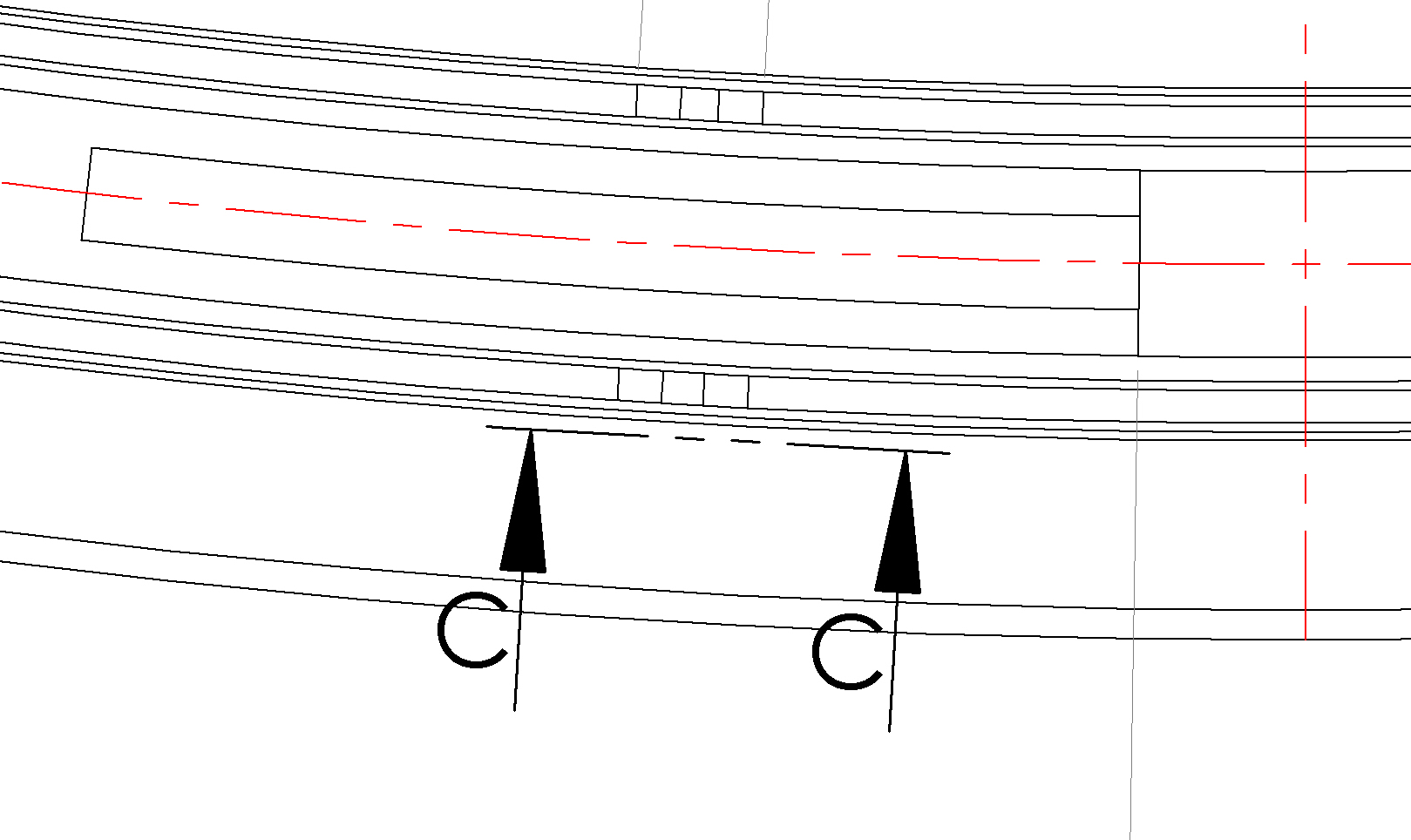

Yo creo que en el plano al proyectar la ranura (que es curva) resulta esa figura de tu primera imagen pero el redondeo no se proyecta como un radio sino como una elipse y por lo tanto SolidWorks no la puede acotar como radio.
Tendrás que poner una nota, no una cota, que indique el radio.

Entonces es eso, por que no es plana tu entidad, y al hacer la proyección de tu dibujo como 2D la herramienta de cota no puede percibir el radio, es como cuando quieres acotar un barreno en una vista donde la proyección del barreno queda en una cara con cierto ángulo, sucede algo similar, sólo que en este caso marca un "radio real" (creo que dice algo así). Lo que yo hago en estos casos es simplemente poner una nota donde especificó el radio o diámetro según el caso. Saludos!

Efectivamente es una curva... ahora pongo la nota y las otras tantas cotas que se me han borrado por que SOLIDWORKS A ENCONTRADO UN ERROR Y DEBE CERRARSE! SUUUUUSSS MUERTOS QUE REVIENTEN! :44 :44 :44
