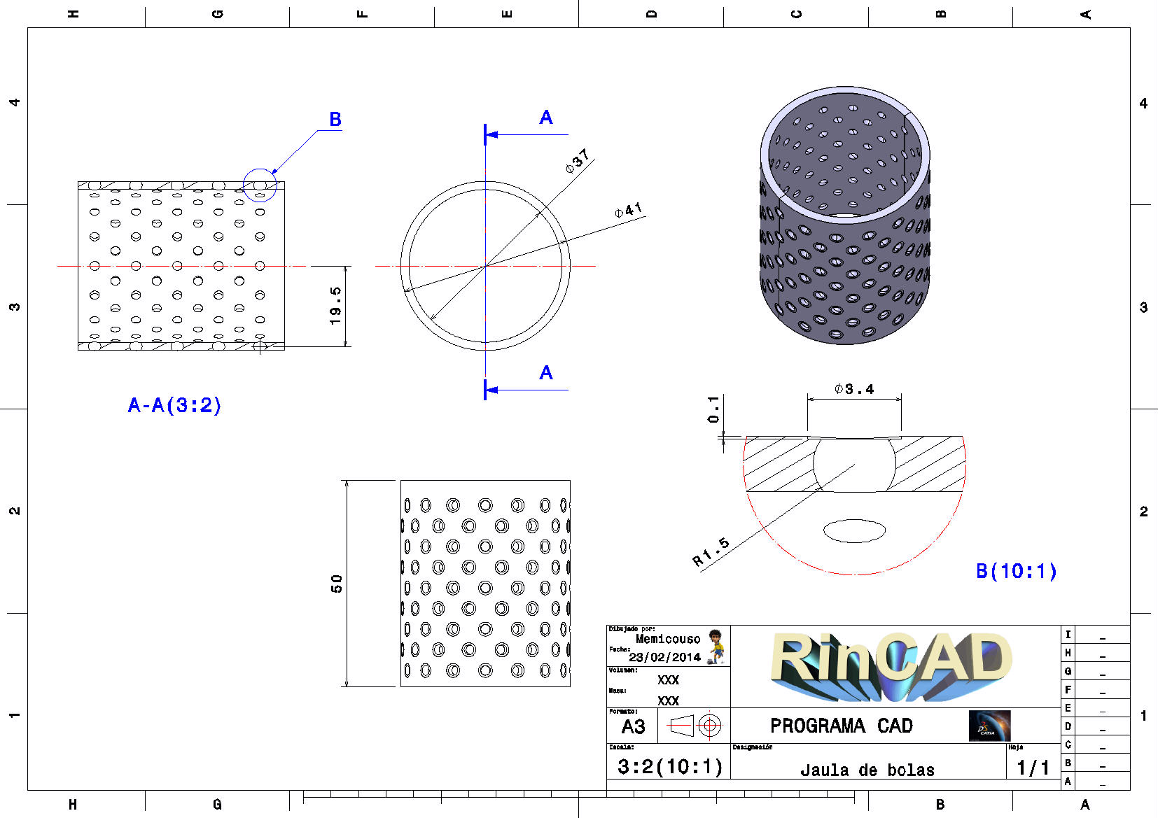

Hola a todos:
Me he encontrado con este escollo que ya empieza a ser insalvable, estoy intentando hacer un patter que ha de seguir una espiral lo he conseguido con esferas pero como el sólido tiene una parte esférica y una plana no consigo que la posición sea tangente a la espiral, alguien me puede echar un cable con esto?
pongo una imagen de lo que pretendo un saludo para todos y gracias

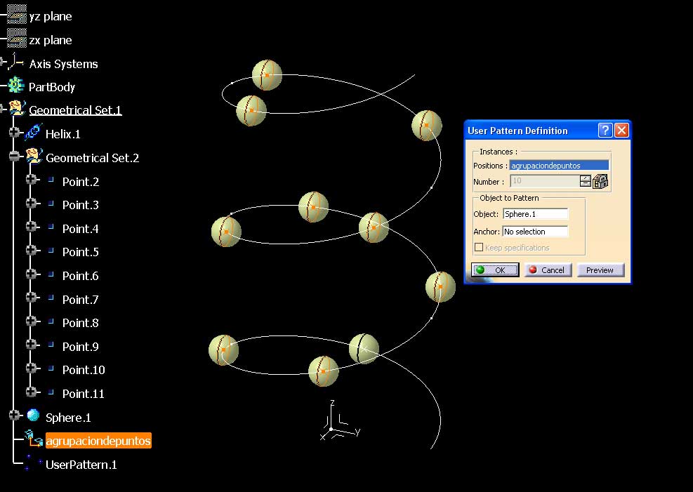

El pattern irregular es el denominado User Pattern que tomará como centros para la repetición de la feature (Pad, paquet, etc) los puntos que previamente hayamos dibujado en otro sketch. Seleccionamos primero el objeto a pattern y seguidamente el sketch de los citados puntos irregulares para la Positions.
Para hacerlos tangentes a la elipse pues dibujaría otra de apoyo paralela a ella donde crearía los citados puntos. Un saludo.

Bueno aquí dejo la lámina, antes sabía poner la vista isométrica sólida pero ya se me ha olvidado, el catia si lo dejas se te va olvidando, no es tan intuitivo como solidworks.
un saludo a todos

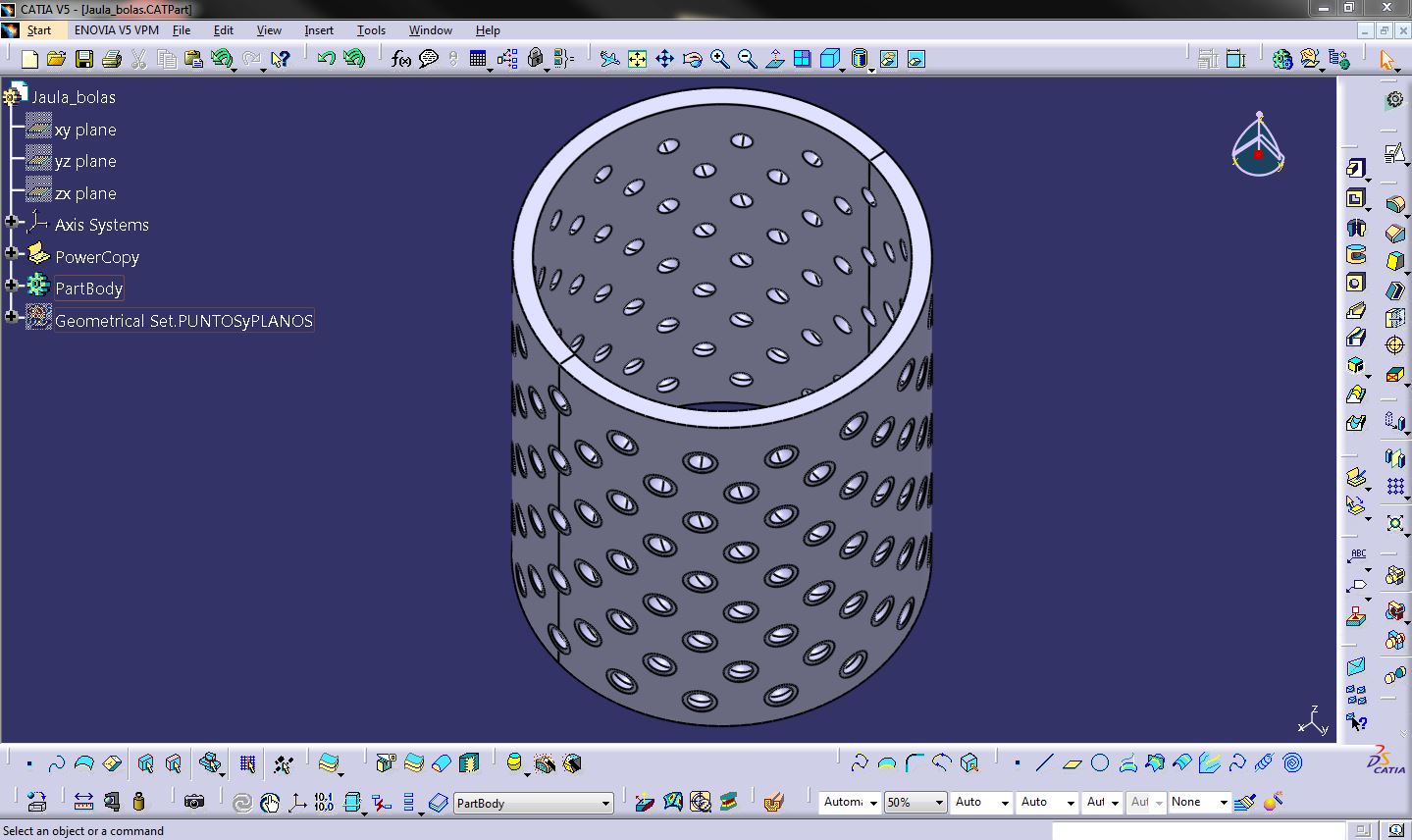

Hola a todos, dejo mi versión de la jaula de bolas. El plano no dice la altura donde empieza y termina la hélice, ni cuantas veces se repite alrededor del cilindro(yo he puesto 16 repeticiones). Un salu2 :68 y punto por la propuesta.
Para que en el plano te aparezca el sólido, en las propiedades de la vista hay que marcar la opción raster.
Última edición por Mondeo14 el Lun Mar 13, 2017 1:01 am, editado 3 veces en total.

Cierto Memicouso, tenía tanta prisa que no puse las alturas que indicas ni tampoco el número de espirales, perdón por el despiste mañana pongo la lámina con las cotas que mencionas.

Ya he puesto la lámina con las cotas que le faltan.

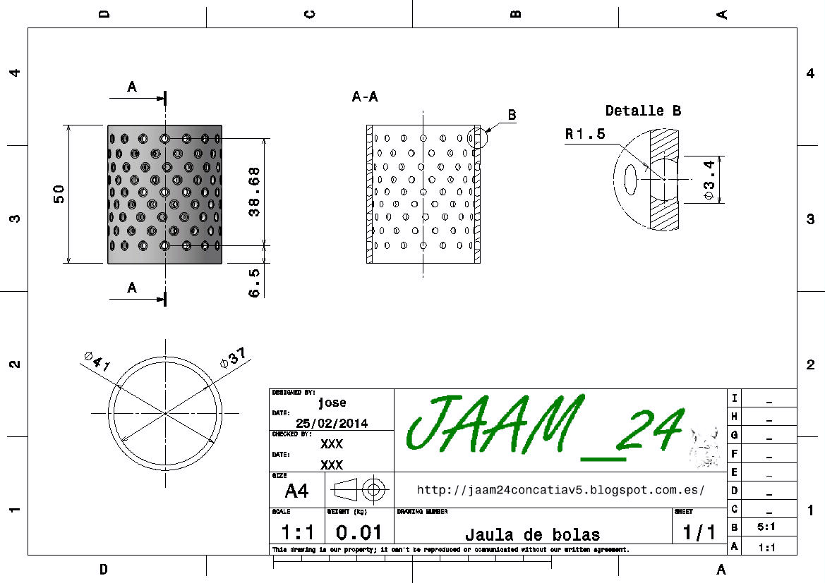

Buenas, yo he utilizado duplicate geometrical set y patron circular para las 16 repeticiones.
Me gustaría saber como lo hacéis con user pattern, yo no he sido capaz.

Yo la hice con un power copy, con user pattern lo veo dificil. La opción que tu comentas tampoco la conozco. Un salu2 :53 .

En mi anterior mensaje me refería a esto. Espero que con una imagen se comprenda mejor. Un saludo.

Respecto al user patern si fueran solo esferas no hay problema, pero si llevan un plano normal a la superficie el patrón solo es normal a un plano.

Mil perdones por confundir la palabra espiral por semicírculo ó spline. :52

luna:
¿dónde está el comando ese de "agrupación de puntos"? no lo encuentro, a ver si me lo explicas.
