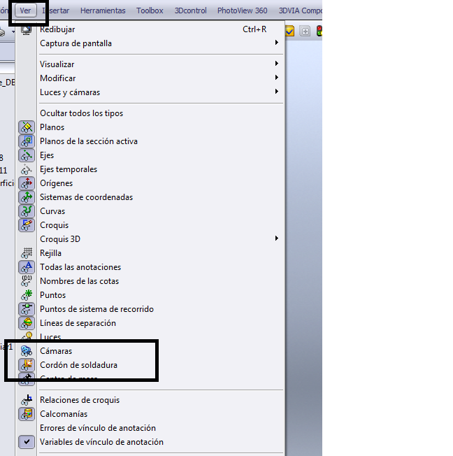

No se visualiza el cordon de soldadura en 3D.
Buenas a todos,
estoy desesperado, acabo de actualizar el SolidWorks a la version 2012 y
a la hora de soldar 2 piezas, aparece simplemente el simbolo de soldadura, pero
no el cordon en si mismo.
Por favor si alguien puede ayudarme se lo agradecería enormemente
Muchas gracias de antemano

¿has comprobado tener marcada la opción cordón de soldadura en las opciones de "ver"?

:13 Muchas gracias¡¡ Me acabas de solucionar un gran problema¡¡ La verdad que le di mil vueltas y despues de ver que la solucion estaba tan "facil" me siento un poco gili... :63 Muy agradecido¡ Gracias una vez mas
