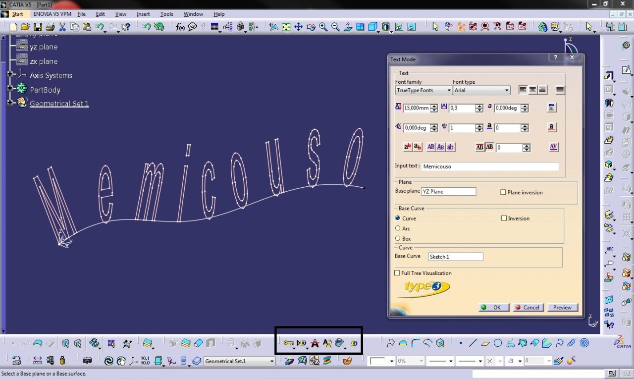

Re: Texto curvo
Hola buenas de nuevo, yo uso éste programita que se llama Type3Catia v5, ahorras mucho tiempo con las letras ya que él te lo hace todo además de muchas cosas más. Dejo captura y remarco la barra de herramientas que te añade en el part desing. Salu2s
