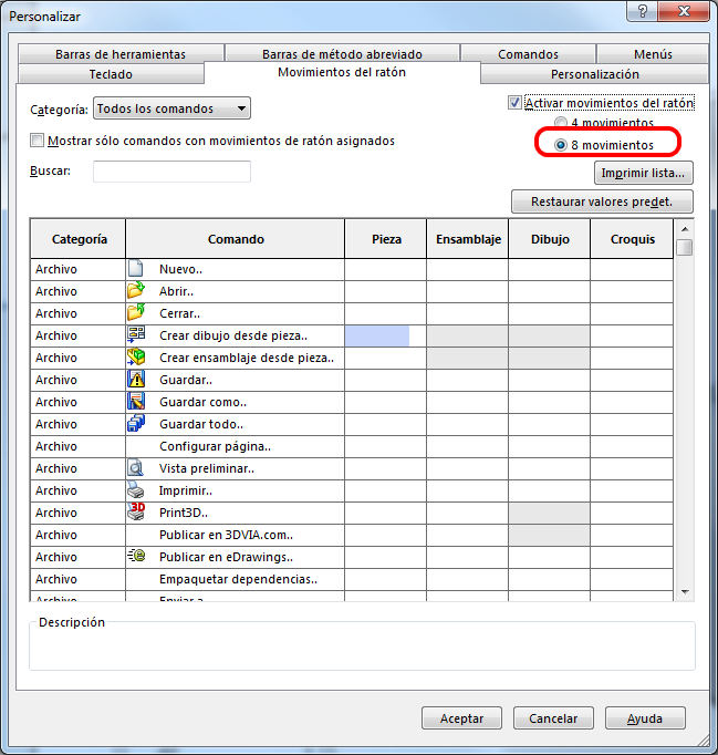

como saco esta opción..
Última edición por Ricardo el Lun Nov 21, 2016 10:20 pm, editado 3 veces en total.

Mensajes: 1889
Temas: 135
Re: Seleccionar solo parte de un croquis
Hola Zoxki, si ya se hablo, Ricardo también lo pregunto
lo activas
Herramientas/personalizar/Movimientos del rato/ y tildas de 8 movimiento
Última edición por Ricardo el Lun Nov 21, 2016 10:21 pm, editado 4 veces en total.

vale la pregunta no era la de sacar 4 u 8, sino
si hay alguna opción por defecto que ponga las
8 opciones del rosco mas importantes acotar etc
por defecto sin tener que elegirlas.
Mensajes: 1889
Temas: 135
Hola, claro que se puede Zoxki, puedes personalizar la rueda con las ordenes que tu quieras y en el sitio que tu quieras
Estando en la ruta anterior, activas en la parte izquierda "Mostrar solo comandos con movimiento de ratón asignados" y te sale lo que tienes asignado en la rueda y la flecha te indica la posición de la rueda, si pinchas en el icono te sale una flecha y puedes cambiarlo de posición o quitarlo y dejarlo con 7 o menos opciones, puedes personalizar la rueda, en pieza, ensamblaje, dibujo y croquis,
espero haberlo explicado bien, si no pues ya sabes sige preguntando que para eso estamos
zoxki33
Mensajes: 1158
Temas: 130
Mensaje por zoxki33 »
ya lo hice con vuestras explicaciones.
pensé que habí­a un botón mágico que colocaba todo en su sitio.
bueno por lo demas rosco como querí­a.
