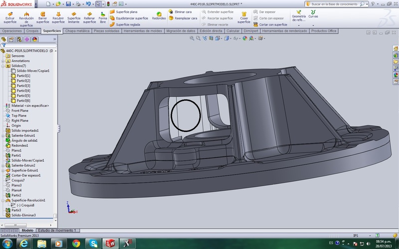

hola pues aquí con una curiosa duda resulta que tengo una pieza a la cual le he hecho algunas operaciones pero en la ultima después de la operación eliminar solido al poner la pieza en cierta posición ciertas caras desaparecen esta es la imagen

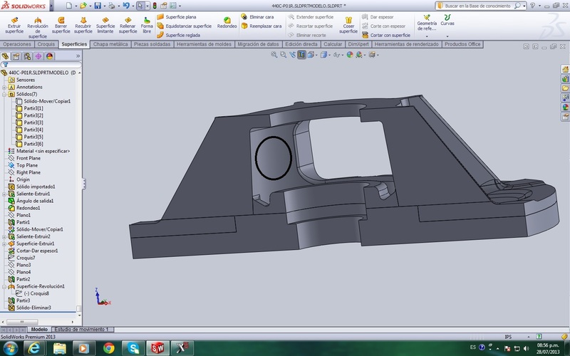

pero si la pongo en vista de sección si aparecen
si la guardo como iges o step al abrirla en cualquiera de esos formatos las caras si aparecen :62
si giro la pieza y la veo por la parte exterior si se ven las caras ¿alguien sabe porque pasa eso y quiere hacerme el favor de explicarme? si alguien quiere ver el archivo se lo puedo enviar por mp mil gracias

Hola Enochehernandez, si quieres puedo mirar a ver que me pasa a mi. Pero no me lo mandes al correo que tienes mio, me lo han eliminado y ahora tengo otro. Te lo mando por MP.

hola Mondeo14 pues muchas gracias ya te lo envio al correo aver como lo miras quizás sea mi equipo o quizás algo estoy haciendo mal o quizás sea defecto de solidworks saludos

A ver mi querido amigo, a mi también me pasa lo mismo que a ti y todo viene a partir de la superficie por revolución que has hecho. No se si variando ligeramente alguna de sus medidas para que no corten esas caras internas, puede que no te "transparente" la parte interior.
No se me ocurre nada mas, ya que al partir de un sólido importado, por ahí pueden empezar los problemas.

Justo ahora mismo estaba haciendo el interuptor de una lampara y al hacer un radio variable en una de las aristas que era ''un poco rara'' digamos que ha desaparecido un cachito de pieza. luego varié ese tramo de radio 0.3 y ha vuelto a aparecer...

Hola pues si baje un poco la altura de la superficie de revolución y todo normal muchas gracias por las opiniones quería saber si a los demás les pasaba lo mismo y por lo que veo asi es :44
