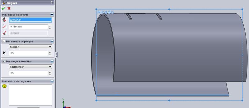

Bueno en realidad tengo un semicilindo, y lo que quiero es "extenderlo" para sacar el plano con el ancho y la altura de la placa que necesito para formarlo, ademas de especificar las distancias de un par de barrenos que lleva. De esta manera, en la práctica primero cortaría la lámina y la barrenaría y después la rolo para formar el semicilindro.
Anexo el archivo
Gracias de antemano por compartir su sapiencia

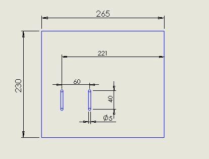

Mas o menos así quisiera ver el plano al final:

Yo haría lo siguiente:
Ir a "Insertar" / "Chapa metálica" y aquí elegir "Pliegues"
En la ventana que sale me pide una arista que será la que quedará fija, en tu pieza elegimos una de las aristas rectas verticales y aceptar.
En el árbol de operaciones te creará una seria de operaciones y la ultima será "Chapa desplegada" que de momento está suprimida, si la seleccionamos, damos al botón derecho podemos "Desactivar supresión".
Ya tenemos la chapa desplegada.
Espero esto te sirva para lo que tu pretendes.

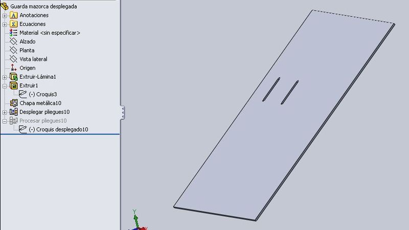

¡Excelente!
Así lo he hecho
Solo que el paso final fue a la inversa, aparece sin suprimir, y al suprimirlo, se despliega el semi-cilindro
Ahora puedo sacar mi plano
