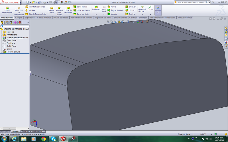

Hola carlosg3 en cuanto a la calidad de imagen es tal y como lo comenta Ricardo pero solo es eso "calidad de imagen" la puedes mejorar o empeorar tal y como te lo explican pero en cuanto a que la pieza maquinada quede cuadrada, creo que allí se trata de otro problema quizás tenga que ver con tu programa para mecanizar yo he hecho un ejemplo para mostrarte que si lo que hiciste fue un radio, en el maquinado debería seguir siendo un radio independientemente de como se vea en la imagen en solidworks, la siguiente imagen es aplicando una "calidad de imagen baja en solidworks" en la cual se ve claramente que los radios están cuadrados incluso los radios pequeños.

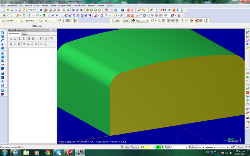

la siguiente imagen es el mismo archivo guardado como iges y abierto en mastercam para proceder al programa de maquinado en la cual se ve que los radios cuadrados han desaparecido y ahora la calidad de imagen dependerá de como la tenga yo en mastercam que de igual manera si la tuviera baja la pieza final debe salir redonda pues sigue siendo solo "calidad de imagen"
mi conclusión es si a la pieza se le asignaron ciertos radios al mecanizarla deben de tener exactamente los radios que se le asignaron independientemente de como se tenga la configuración saludos desde mexico
