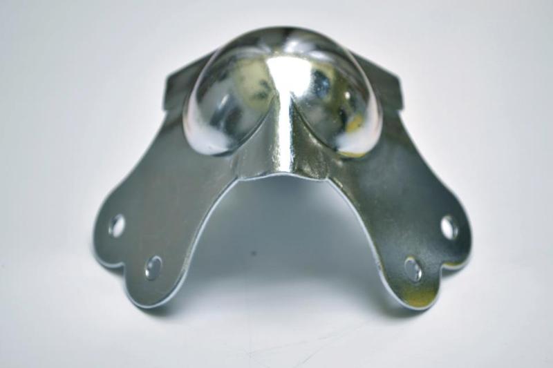

Hola a todos, quizá es mucho mas fácil de lo que aparenta pero he intentado y nomas no puedo lograr finalizar esta pieza. Alguien puede ayudarme a colocar la superficie faltante (bola sobre las 3 caras), no soy muy bueno con superficies |: , creo que no les tomaría mucho, quizá unos 5 minutos... Les agradecería demasiado. Muchas gracias

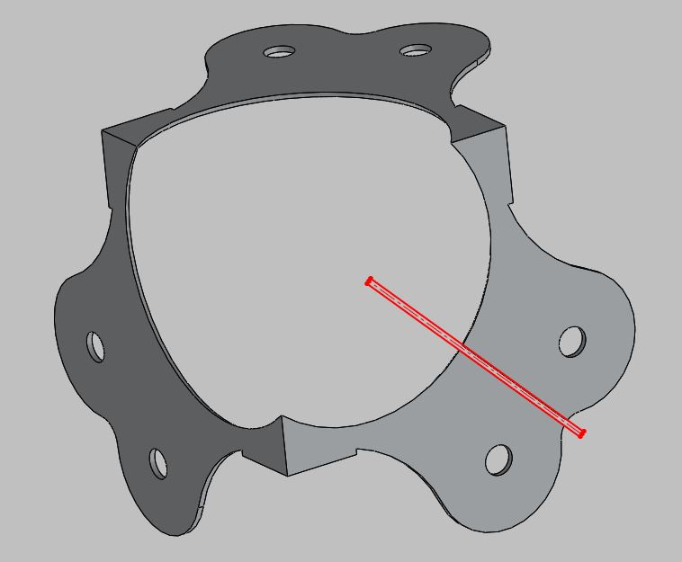

si lo intente pero no se como hacer los cortes y uniones de las 3 aristas, mira

quise hacerlo mediante extrusiones solidas, pero no logro que quede decente, miren
alguien que pueda ayudar con un consejo? Gracias

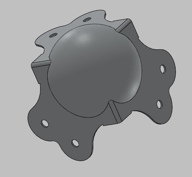

Con los planos que has enviado algo ha salido, pero es necesario conocer el diámetro y la posición del centro de la bola.
PD. Todo está hecho con sólidos, nade de superficies.

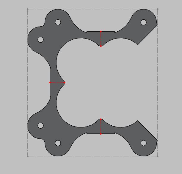

Y esto seria el desarrollo de la chapa.

Voy a intentar explicar como lo he hecho yo.
Parto de la pieza que has mandado tu, otro tema seria ver como se puede simplificar el proceso que has empleado, pero lo damos por bueno, por lo menos el resultado es bueno aunque a mi entender podría simplificarse alguna operación, pero lo dicho eso seria otro tema.
Apoyándonos en los tres puntos que marco, se crea un plano que pase por esos tres puntos.
Pues bien el centro de la esfera está en ese plano o en uno paralelo a este, es un dato que no sabemos, donde está el centro de la esfera pero seguro que esta en esa colección de planos paralelos.
Yo he supuesto que está en ese primer plano creado y ahí es donde dibujo mi croquis para dibujar una esfera, también me invento el radio de esa esfera.
Con una operación de corte por revolución ya tenemos nuestra pieza dibujada.
Para obtener el desarrollo debemos hacer un corte por donde desplegar yo he elegido el que se ve en la figura, una vez hecho el corte vamos a la pestaña "Chapa" y ahí elegimos el icono "Insertar pliegues" seleccionamos la cara que va a estar fija y marcamos como radio 2 mm.
aceptamos y listo, ya tenemos la pieza transformada a chapa y el desarrollo creado
Para ver el desarrollo vamos al árbol de operaciones y en la operación que nos ha creado como "Chapa desplegada" damos al botón derecho del ratón y seleccionamos "Desactivar supresión" ya tenemos en pantalla el desarrollo.

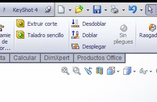

Mensajes: 776
Re: Superficie con alcanze sobre 3 planos distintos
Punto por tu explicación Ricardo. Está muy bien explicado.
Un apunte. Cuando dices:
También se puede hacer mediante el icono "Desplegar"
Última edición por Mondeo14 el Vie Sep 23, 2016 1:42 am, editado 1 vez en total.
Razón: Imagen actualizada.
Mensajes: 9194
Temas: 1390
Agradecido : 3827 veces
Agradecimiento recibido: 4382 veces
Gracias por el apunte skratus, tienes razón también puede hacerse como explicas, dos maneras mejor que una.

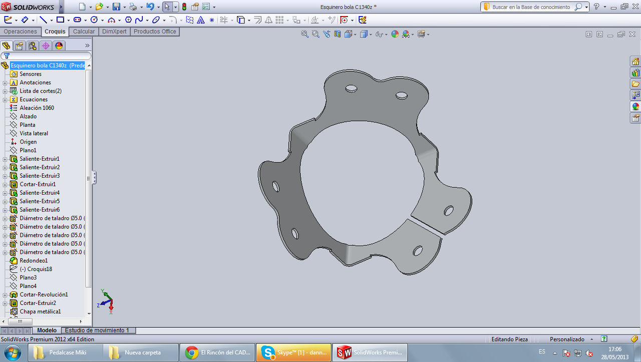

Muchas gracias Ricardo, por supuesto que no fue un rollo, me ha quedado claro todo lo que explicaste, te lo agradezco mucho... He logrado llegar el final de tu explicación, disculpa mi ignorancia quizá es muy fácil lo que sigue de aquí, pero no se como hacer la bola final del esquinero, nunca he usado el comando chapa metálica. Hasta aquí llegue
Pd: se que hay maneras mas fáciles de llegar a la pieza que dibuje, solo que la exporte como .iges para que la pudieran abrir con cualquier versión y al momento de reconocer las operaciones pues ese fue el procedimiento que uso esa configuración...
