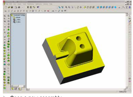

Hola muchachos le quiero hacer una pregunta . como se puede hacer para dibujar al revés? por ejemplo tengo un dibujo pongamosle una cara yo la mecanizo y sale como esta dibujada osea macho y quiero hacerla al revés seria hembra digamos le tiro cera y queda la cara en la cera se entiende? hay que dibujarla al revés o se puede cambiar con solo un url? desde ya muchas gracias!

Eso que dices te lo hace el módulo de moldes, también puedes hacer una extrusión a una superficie.

Carlos, hasta donde yo conozco, no se de ningún programa que tenga un comando o botón que te haga una pieza al revés. Lo que tu quieres hacer se llama (o yo lo llamo), hacer un "negativo de una pieza" y para ello has de dibujar la pieza como es, dibujar la pieza donde quieres dejar "esa huella" y por medio de operaciones boleanas, "quitarle" esa forma.
No busques comandos milagrosos y no pienses que te vas a librar de dibujar la pieza como es.

a lo que yo voy es así por ejemplo tengo esta pieza
esta seria macho y lo que quiero hacer seria al revés osea negativa como vos decís!!! no se puede?

Con la orden combinar, le dibujas un bloque de material , le sustraes tu pieza y te queda el negativo.
La orden está en Insertar, Operaciones, Combinar.
Espero que te sirva para lo que quieres hacer.
