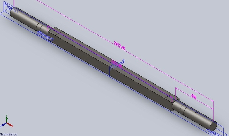

Estimados, buenos días, tengo algunas dudas con el análisis estático de un eje con dos secciones distintas (cuadrada en el centro y circular en los extremos), primero es con respecto a la construcción, cuando se incluye la parte circular en los extremos, este sólido debe considerar "fusionar resultado"? (en mi caso estaba por defecto así que no lo cambie, esto de fusionar se refiere a que lo considere como un solo sólido?); luego incluyo la superficie donde iría el "apoyo" en la sección circular (Utilizo herramienta envolver), indico "apoyo" por que en este punto el eje se apoya en un descanso que le permite girar, este giro es intermitente y de baja velocidad, para este apoyo, la sujeción fija debería estar por todo el contorno de la sección circular o solo la mitad????

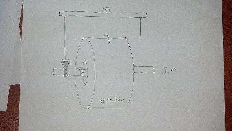

Por otro lado, en el caso descrito anteriormente obtengo un FS de 1.7, considerando que es un eje que va a sostener una carga suspendida de hasta 15 Ton, será suficiente? Actualmente utilizamos un eje para esta tarea pero es circular completo y del mismo diámetro y luego de un tiempo tienden a deformarse por flexión, la razón de que ahora se considere una sección cuadrada en el centro, es principalmente porque el núcleo del carrete que se eleva con este eje es cuadrado y al utilizar uno circular cuando el carrete gira (núcleo cuadrado / eje redondo) se produce un golpe intermitente con cada giro que eleva la carga (en la grúa) a un valor de aproximadamente 700 kg. y puede ser que esta carga aporte a la deformación que se ha observado.
El análisis anterior no considera el giro, si este giro es intermitente, por ejemplo se podría asumir que el eje da 3 vueltas en 1 minuto, se detiene 5 minutos y gira nuevamente, como podría calcular la carga que debe aplicarse al eje para simular el giro y que efecto producen en el eje?
Espero haber sido claro con la explicación y ojala puedan ayudarme a resolver mi duda.
Gracias y espero sus comentarios.

Efectivamente eso de fusionar hace que considere todo como un único solido.
Por otro lado si eso de FS, significa "Factor de seguridad" y te da 1'7, creo será insuficiente para un eje que deba soportar una carga suspendida de 15 Tm, igual hay alguna norma de seguridad al respecto, habría que buscarla y es posible que cada país tenga la suya.

He buscado normas que regulen el valor del factor de seguridad pero no he encontrado nada, solo una tabla de FAIRES que indica que para acero dúctil se puede considerar un rango de FS entre 1,5 y 2 basado en el esfuerzo de fluencia.
