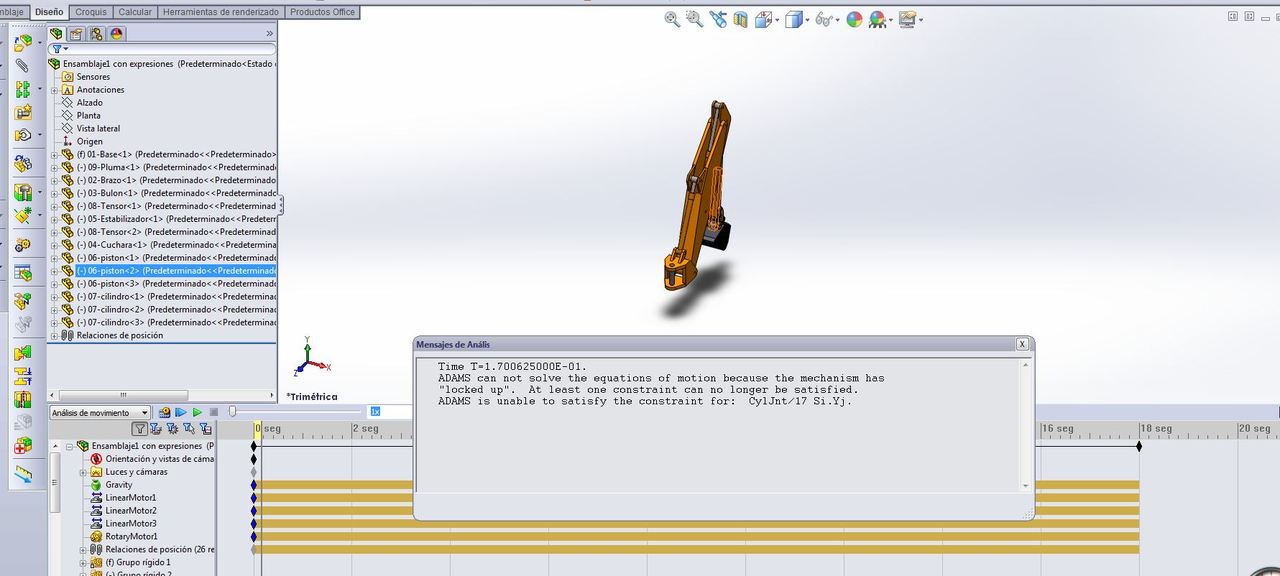

He intentado hacer la cinemática, siguiendo el tutorial que alguien nos puso en este fabuloso Foro
http://www.unioviedo.es/DCIF/IMecanica/ ... eb_004.htm
He utilizado los planos de Idavila y juntandolo con el Tutorial, pero claro no sera idéntica en las medidas, entonces sigo los pasos de este tutorial y como no, me da errores,al hacer el paso final Calcular :43
He introducido todas las formulas del tutorial, tal cual
Pongo unas capturas para que veáis los errores que aparecen en los Mensajes de Analisis. Y con mis conocimientos pues no puedo darle solución :41

El burro soy yo, pq no consigo que me salga , empieza la animacion, se para y da una lista de posibles errores, creo que deve ser algun error que tengo en las Relaciones de posicion entre las piezas. No consigo mover la cuchara como en tu captura, arriba del todo, no me deja el ensamblaje :34

Pues puedo mover la cuchara a mano, pero no la puedo situar arriba del todo (como en tu 1º captura) y no se porque,
me mirado las restricciones, pero no veo nada raro, todas las relaciones que tengo con concentricas y coincidente para juntar las piezas
Te subo el ensamblaje de mi Retroexcavadora, por si le quieres echar un vistazo :70
