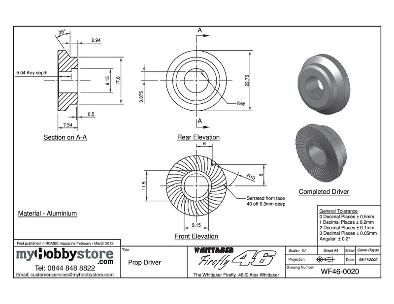

Bueno amigos esta vez me surgió una duda ya que no puedo hacer un estriado o un acabado tipo sierra de una pieza y quería ver si alguien puede ayudarme espero que asi se les dejo el plano este plano corresponde a la sección de ¿te atreves a hacerlo? y el tema es despiece de motor y conjunto les dejo el plano de la pieza un saludo a todos y mucha buena vibra. :18

puedes hacer un corte de revolución y luego un patrón circular, con centro el eje del sólido.

Te explico como lo veo yo.
Dibujas el arco que te servirá de ruta de barrido.
Te creas un plano y dibujas el triangulo a cortar. La cota del cateto mayor del triangulo sale de dividir el perimetro del circulo entre 40 (=2pir/40)
Corte-barrido
Y haces una matriz circular de 40 instancias.
