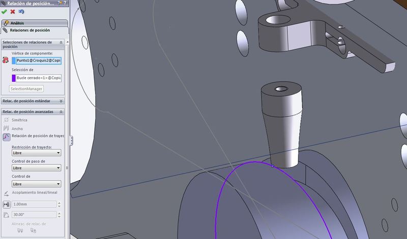

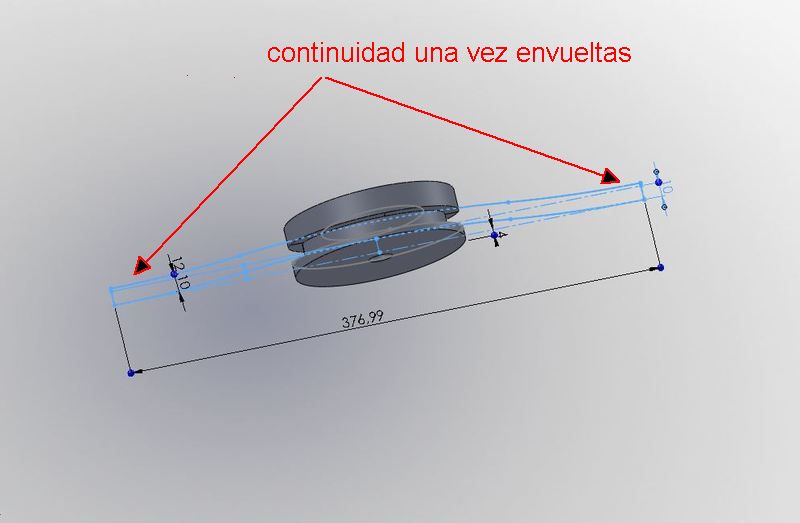

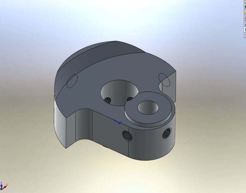

Lo que me pasa es que tengo una LEVA creada por un croquis y "envolver" para que tenga la forma que quiero. Hasta aquí todo correcto. Lo que pasa es que animo esta leva con su empujador, y solo hace un recorrido de 360º. No continua por el surco de la LEVA sin parar.
Adjunto 2 imágenes para ver si me podéis ayudar.
Otra alternativa que he intentado es cambiar la forma de hacer la leva.
Alguien sabe como crear una leva por revolución y que quede exactamente igual como la que he creado yo??

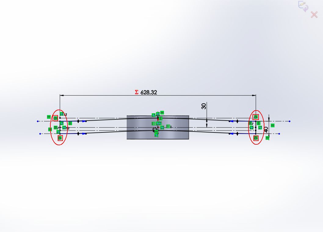

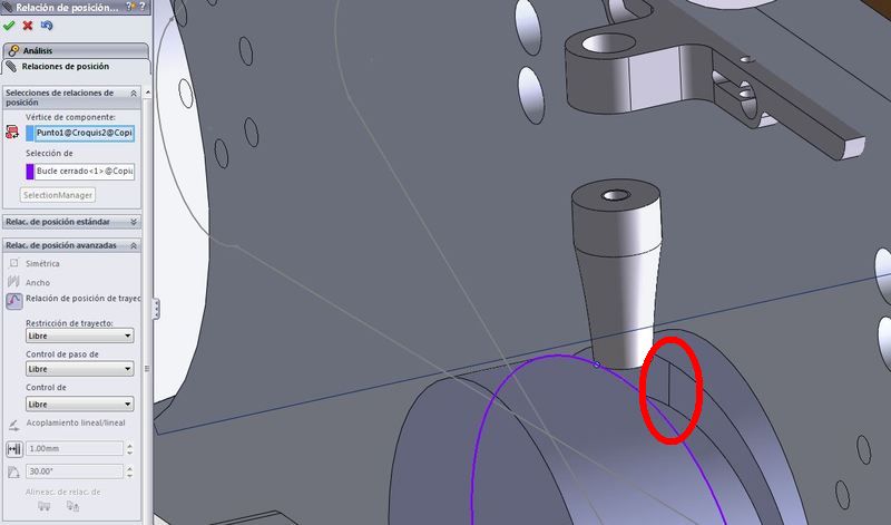

El problema lo tienes en esta arista que hace que la curva que utilizas como recorrido no sea continua (tiene un pico).
Esto te ocurre porque el croquis que usas para hacer la ranura no tiene la misma dirección en los extremos de tal forma que al envolver no hay continuidad.
No se si en tu croquis esos extremos son lineas, arcos o splines pero te tienes que asegurar que al envolver tengan tangencia entre si.

Muchisimas gracias. Son curvas pero creo que me falta hacerlas tangentes entre si
