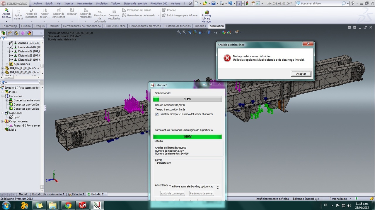

Hola necesito la ayuda de todos ustedes en especial los que saben de analisis en solid works
yo no se mucho solo tengo nociones
asi cuando ejecuto el analisis me sale
esto
y no encuentro esa opcion de muelle blando lo busco y no encuentro esa opcion
ayudenme o si no me despiden

Si has hecho un estudio estático, tienes que definir los puntos fijos, lo has hecho?, los estudios también suelen fallar si encuentras algún elemento que no está en contacto, verifica que todos ellos estén en contacto.

claro las flechas de color verde indican la geometria fija

prueba hacer la malla más pequeña, la veo muy grande y puede tener problemas en según que sitios que sea de espesores muy pequeños, más no se me ocurre si quieres pones el estudio y le doy un vistazo.

has mas fina tu malla .puedes poner el archivo..veremos que se puede hacer...
