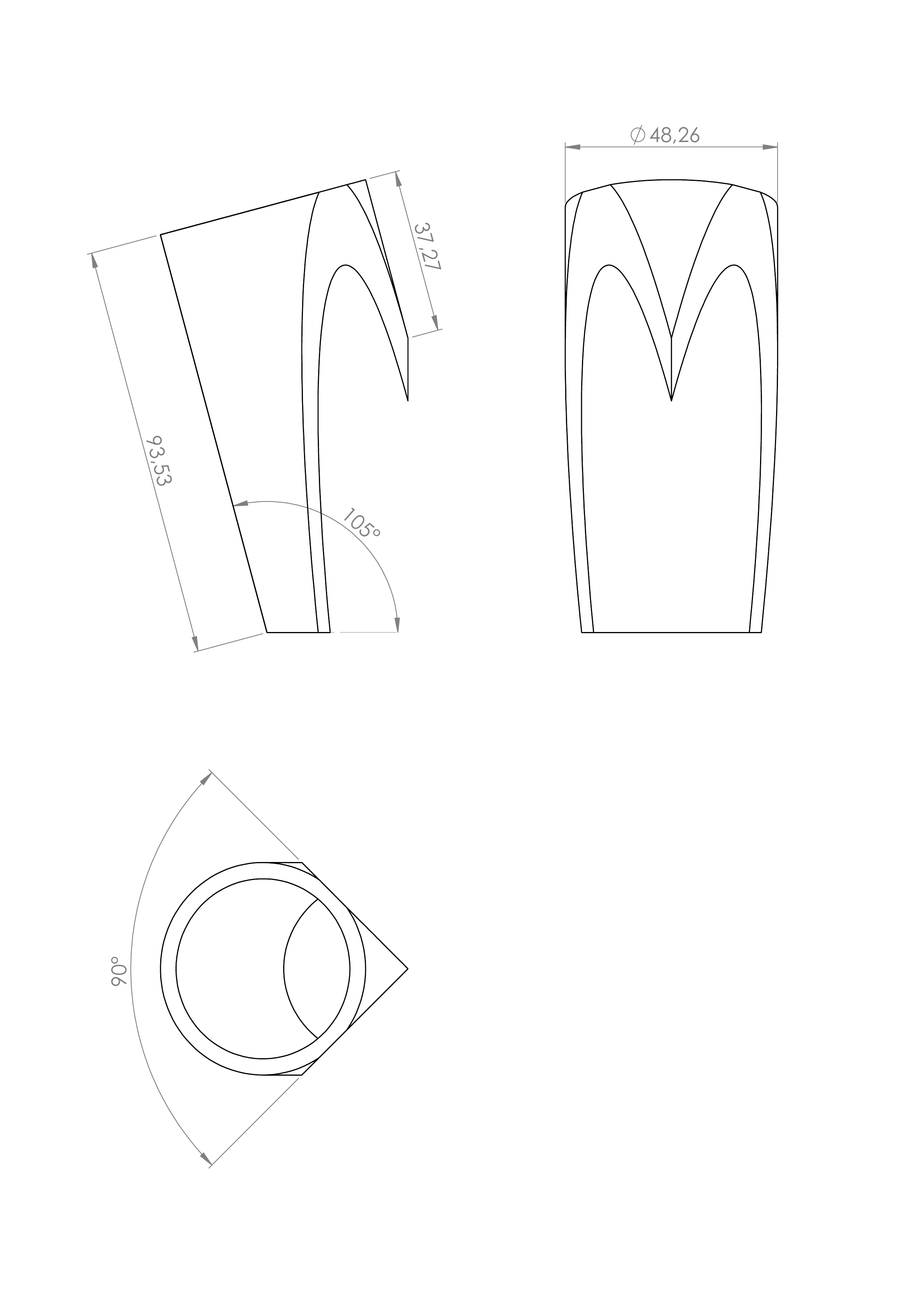

Buenos días/tardes compañeros, veréis estoy tratando de hacer dos cortes de tubo redondo uno a 30 grados de otro, quizá sea algo complicado de explicar por lo que subo el archivo, es sencillo pero no consigo otro plano que este a 30 grados del primero. creo que he probado casi de todo ya, generando una linea constructiva , con todas las referencias posibles pero siempre me sale error.
Todo viene por este hilo que también hice, pero creo que he encontrado que la mejor opción para mi es hacerlo de esta manera ya que el procedimiento en la vida real es este, solo es encontrar los grados correctos para poder hacer la pieza, en este caso de tres tubos uniones entre si.
http://www.rincad.es/viewtopic.php?f=8&t=5633&start=15
dejo un plano que hizo en dicho hilo por el amigo Skratus donde se puede ver en la figura inferior que muestra 90 grados, quisiera hacer lo mismo pero con 30 grados. No se la verdad que procedimiento más tomar.
Muchas gracias!
