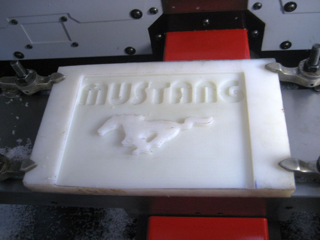

Pues muchas gracias a todos, me ha servido mucho el Inventor fusion y el constante repaso de los programas. Les comento que he terminado lo que pretendía hacer, les mando una imagen de cual fue el resultado.
A proposito me gustaria que me recomendaran algun sitio donde pueda encontrar y descargar algun manual basico y fundamental sobre el uso de inventor 2013 en español. SALUDOS
