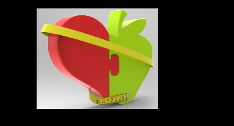

Buenas tardes,
Estoy haciendo un logo para una empresa de un amigo y necesito poner textura a una cinta metrica. Esta cinta tiene curvas y no se como puede seguir las curvas con KeyShot.
Alguien me puede ayudar?
Un saludo y gracias

Fiuuu,, tendrías que mapear una cinta en photoshop con la forma de la cinta y luego ponerla en el keyshot como pegatina... It's not as easy as look like.

Lo de mapear es lo que me temia, pero tampoco tengo muy claro como hacerlo.

ojalá me equivoque y Carcoma nos sorprenda a todos, pero me da que eso a día de hoy es imposible de hacer con keyshot :45

Pues pillas una imagen de la cinta métrica y la colocas como material, asignas UV Mapping le das los ángulos y listos.

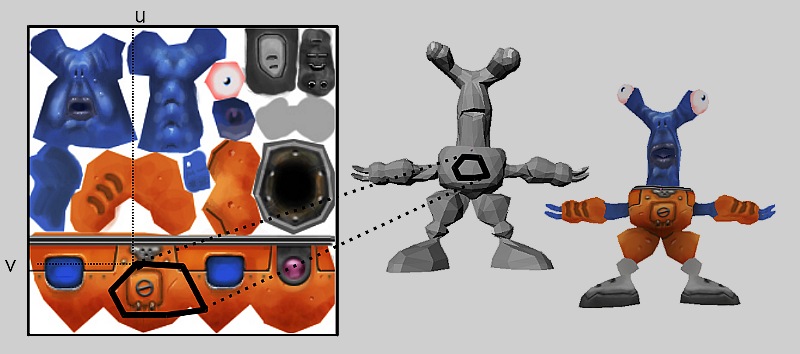

Me da que no :38 , creo que para hacer eso se tiene que sacar el desarrollo de la cinta , y mapearlo manualmente, y creo que eso ahora mismo con Keyshot no se puede que yo sepa, ni tampoco se hacerlo con ningún programa, pero eso se usa la hora de aplicar los materiales en el motor de renderizado Vray entre otros, que se instalan en programas como 3Ds max por ejemplo.
En esta imagen puedes ver de que hablo :53
Sinceramente creo que es realmente difícil hacer lo de la cinta y si lo consigues nos dices como lo has hecho please :18

Joe pero si os lo estoy diciendo, generas esas imagenes que salen hay con el solid, unque sean individualmente y las pones con el keyshot.
que tiene la opcion de mapeado cunico para que las formas se adapten a la pieza en cuestion!
pero claro tienes que hacer las formas con el PS. photoso*

Haré pruebas, pero me da que va a ir el logo sin cinta jeje

Nada, desisti en el intento.

Lo que quieres hacer no presenta ningún problema. Key Shot admite aplicar la técnica de "Unwrap", literalmente desplegado o descosido. Es una técnica absolutamente común en cualquier programa de renderizado.
Necesitas por un lado la imágen que se imprime sobre el fleje, desplegada por supuesto en formato bitmap (jpg, png, tif, etc. No sirven vectores) A continuación debes seleccionar la cinta métrica en el KS. Una vez seleccionada debe haber un comando o sistema que te permita "unwrapear" dicha geometría. No sé cómo se hace con KS, pero acabo de ver en la web que sí se puede hacer. Es exáctamente lo mismo que aplicarle una etiqueta a un frasco, solo que el frasco en este caso presenta una geometría algo "compleja". Una vez tienes la geometría de la cinta métrica desplegada, la tienes que ajustar sobre la imágen a imprimir sobre el fleje. O bien adaptas la geometría a la imágen de la cinta o, al revés, adaptas la imágen de la cinta a la geometría.
Busca en internet "UV mapping KeyShot" o similar. Hay un montón de información sobre el tema. Para ir abriendo boca: :18
