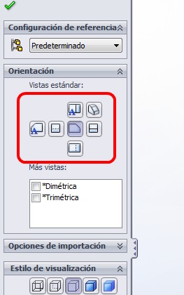

Me estoy acordando de un comentario que le he hecho al usuario Nito1980, porque a mi me parece que me esta pasando lo que a el, que no encuentro el "botoncito" para cambiar lo que necesito.
Me explico, ya sabéis que yo uso Inventor, pero al leer una pregunta de SW, he querido probar para poder explicar algo. Pues al hacer un plano me he dado cuenta que tengo la proyección de vistas en sistema americano:
Y llevo como una hora y pico repasando todas las opciones del programa para poder cambiarlo y nada. Me he revisado los post del Foro, porque juraría que ya se ha hablado de este tema y tampoco. He mirado la ayuda y nada, así que me lanzo a la piscina :45 :45
Una vez instalado SW, ¿se puede cambiar el sistema de proyección de vistas al sistema europeo?.

Re: Cambiar el sistema de proyección de vistas en 2D
Creo se cambia en:
Herramientas
Opciones
Visualizar / Selección
Tipo de proyección para área de visualización de cuatro vistas.
Mondeo, dale boton derecho donde pone "Hoja1" (a pie de pantalla) y en Propiedades puedes cambiar el tipo de proyeccion

:44 :44 Primero, punto para los dos, bueno, para cada uno. Lo segundo, mira que lo digo yo muchas veces a mis compañeros de la oficina: "no hay como preguntar a quien sabe", pues por no hacerlo, una hora rebuscando :34 :34
Ricardo, donde tu me indicas ya lo había mirado y me ponía "Primer ángulo", cuando me hacía el tercero. Lo modificas y no me cambia nada la imagen que te he mostrado en mi primera pregunta.
Skratus, al pie de la pantalla o en el navegador, donde pone "Hoja1", lo he probado en ambos sitios yes lo mismo.
